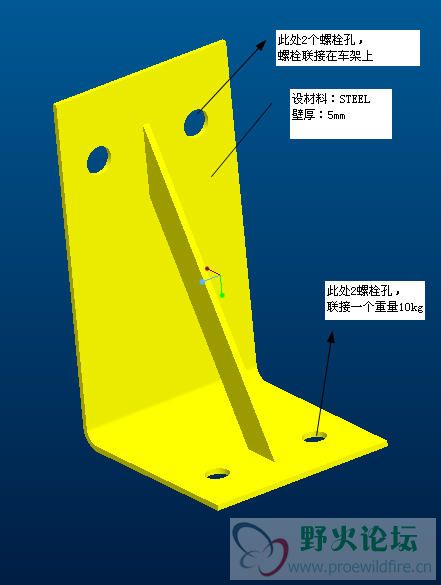

各位XDJM大家好,小弟钢接触proe/mechanica ,遇到一些疑惑,请GGJJ们帮忙解答一下,不胜感激!!
1、在一个“L”形支板(300mm*200mm*200mm)上,用螺栓固定一20KG的重物,请问负载用哪种模式呢,直接加载200N的力,还是加载重力加速度??或者是多少多少MP??
2、大家口中平时判断某一个支架的“强度”够不够,此处的强度指的时哪些呢?怎样判断够或者不够呢?
谢谢!!!

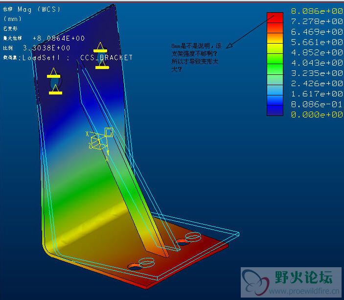

 楼主| 发表于 2011-12-28 18:47 | 显示全部楼层
补上几张图片
关于负载:
小弟我使用重力负载,重力加速度用3倍的g,(30m/sec^2),因为考虑到车子在行驶中,上下起伏,支架受力比正常重力大的缘故。
不知道我这想法对不对??!如果不对的话,是不是要用压强或者压力呢?
请前辈多指教~谢谢~~

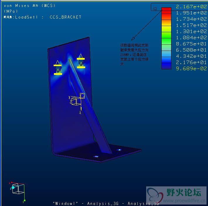

 楼主| 发表于 2011-12-28 18:51 | 显示全部楼层
静态受力分析
静态受力分析结果

发表于 2012-2-2 10:56 | 显示全部楼层
应力大于材料应力就会断裂,偏移量就是变形量。
发表于 2012-2-10 16:48 | 显示全部楼层
216MPa 指该结构指定的载荷条件上受到的最大应力,而结构所能承受最大应力与材料的屈服极限或抗拉极限有关,是材料的固有属性,与结构无关。分析结果中变形位移有8mm,的确是大了点,有必要强一下结果,例如增加壁厚,再加一条筋等方法。
发表于 2012-2-14 21:24 | 显示全部楼层
图上两个孔处的应力:是指螺钉与此薄板上两个孔处的挤压应力是否小于等于许用压应力
最后一个图是需要考虑两个位置的应力:1—是加强筋的材料如果是脆性材料需考虑压应力是否小于等于许用压应力,如果是塑性材料的话需用考虑失稳问题
                                    2—L型板的最大受力处的应力是否小于等于许用应力
具体的各种需用应力应该是需要实验测出的,这是我的理解,不知道对不对
希望有高手继续解答~~~~~~~~~~~~~
发表于 2012-2-14 21:28 | 显示全部楼层
还应继续分析L行板弯曲处的类似桥梁的挠度分析,是否小于等于需用挠度,这个属于刚度问题
