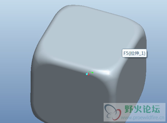

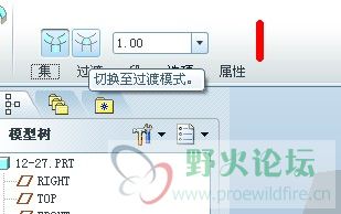

这种圆角怎么倒
317
345
 楼主| 发表于 2011-12-27 16:10 | 显示全部楼层

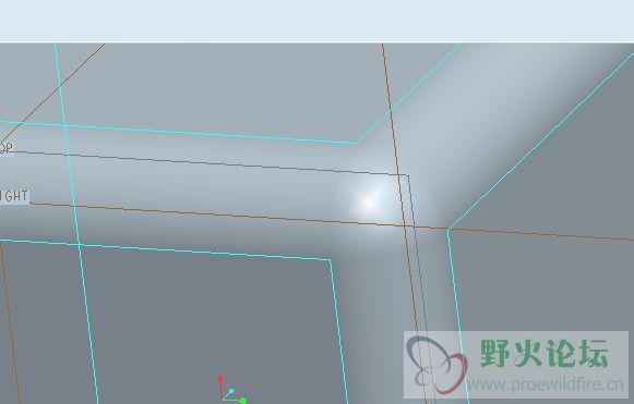

这种圆角怎么倒
我怎么弄出来都是这种
317
345
 楼主| 发表于 2011-12-27 16:11 | 显示全部楼层
这种圆角怎么倒
我怎么弄出来都是这种

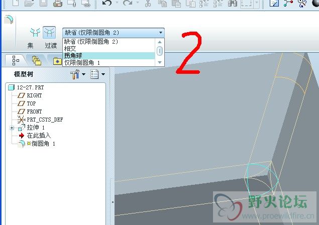

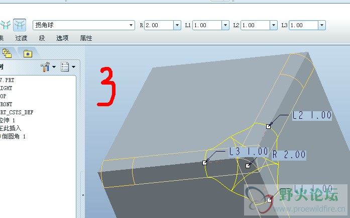

使用倒圆角里的拐角球
如下图,附5.0的PRT

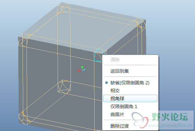

发表于 2011-12-27 16:45 | 显示全部楼层
圆角
先选圆角的大小后    点file://C:\Documents and Settings\fan5\桌面\Y.jpg
67
发表于 2011-12-27 16:47 | 显示全部楼层

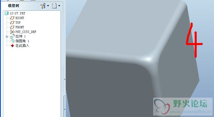

选完倒角边线后,在绘图环境中,右击,选显示过渡,再分别在拐角处,右击,选拐角球,设定拐角球数值大于倒角的一个值,就OK了

倒圆角的时候用曲线驱动,可以做出来,集里面选“通过曲线”,曲线先画在其中一个面上,直线两端带两段圆弧。

发表于 2011-12-27 17:51 | 显示全部楼层
这个拐角球好坑【文明用语】 爹呀,找了半天都找不到。
356
475
发表于 2011-12-27 22:44 | 显示全部楼层
谢谢
