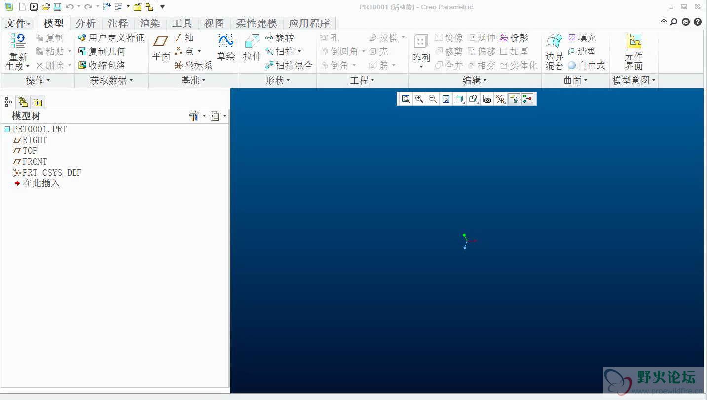

我的tree窗口放在左边,每次打开一个零件时tree窗口都很大,需要调节,怎么设置可以让窗口自动变窄一点?
47495
发表于 2011-12-27 21:12 | 显示全部楼层
文件,选项,窗口设置,导航窗口宽度那个设置,最小可以设置为 5%

134
177
发表于 2011-12-28 11:22 | 显示全部楼层
没用的,设置了还是一样
47495
发表于 2011-12-28 19:58 | 显示全部楼层
回复 4# 鸭毛坏鞋拖 的帖子
一定程度上就不能小了,软件限定了,没办法
60
70
发表于 2011-12-29 14:12 | 显示全部楼层
听说改成英文或中文繁体,才能修改窗口设置。那位大侠知道怎样改?
