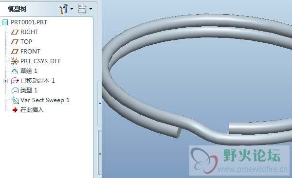

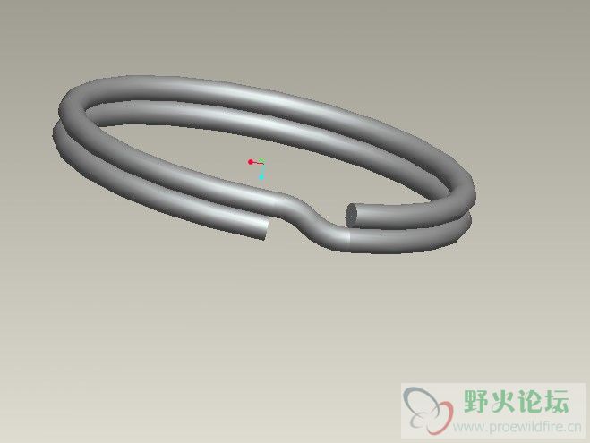

刚才看到有高手用函数来画钥匙环 ,想了想,觉得用草绘和简单扫描也可以做到  于是试了试,下面上图
prt不会传     就带个模型树吧。

转弯处是直的,呵呵,

 楼主| 发表于 2011-12-27 13:01 | 显示全部楼层
呵呵,画的简单嘛

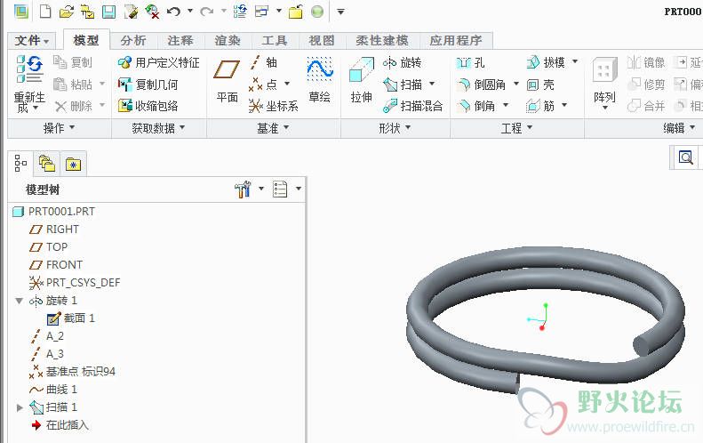

好思路,使用过包络做的钥匙环。按你的思路又做了一个

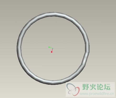

发表于 2011-12-27 13:14 | 显示全部楼层
原帖由 钟汉昌 于 2011-12-27 12:44 发表
转弯处是直的,呵呵,
用曲线做就好了,两端点约束成相切
兄弟常见你网上啊,呵呵有空多交流交流

 楼主| 发表于 2011-12-27 13:21 | 显示全部楼层
其实我刚才在想的是用投影或者包络来解决转弯处的直角问题  不过这步加上去就太麻烦了   我新手  想的太麻烦 很多还不熟悉

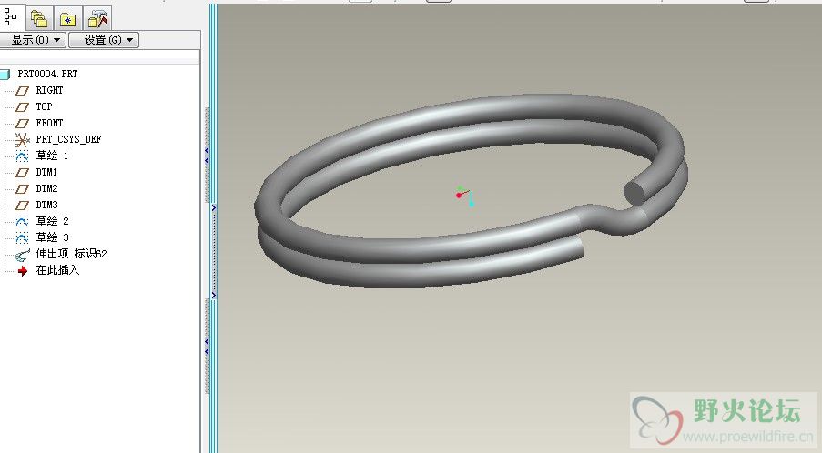

发表于 2011-12-27 13:29 | 显示全部楼层
原帖由 bestmiles 于 2011-12-27 12:14 发表
prt不会传     就带个模型树吧。
119307
119308
119309
哥们儿,把文件做成压缩包就可以上传了,我很想看你的prt文档,我的步骤有点儿繁多啊!再个很好奇你的草绘曲线!!传上来吧大家共同研究一下!!

发表于 2011-12-28 01:16 | 显示全部楼层
中间的线段在style里做相当无压力。

发表于 2011-12-28 08:03 | 显示全部楼层
原帖由 听风的歌 于 2011-12-28 01:16 发表
中间的线段在style里做相当无压力。
兄弟传一下prt文档上来看看
