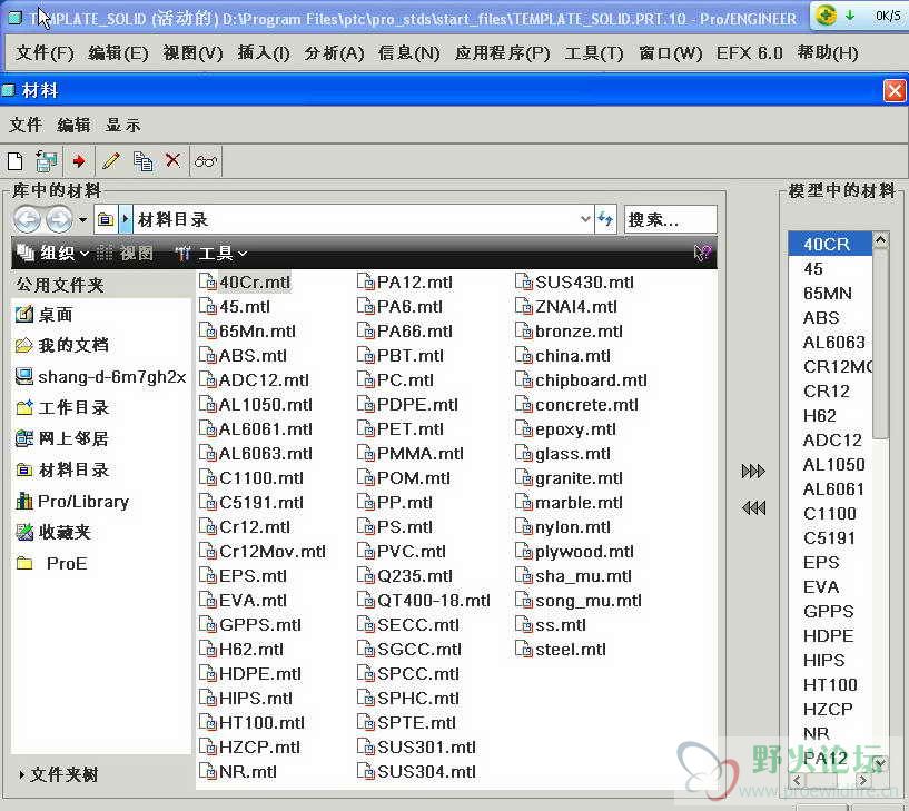

我在做表时要设置重量这行,是不是每个零件都要设置一次,是怎么设置的呢,在零件模式下设置吗?谁能详细说明一下,越详细越好

编辑——设置——材料——双击你需要的材质——确定——完成就可以了。

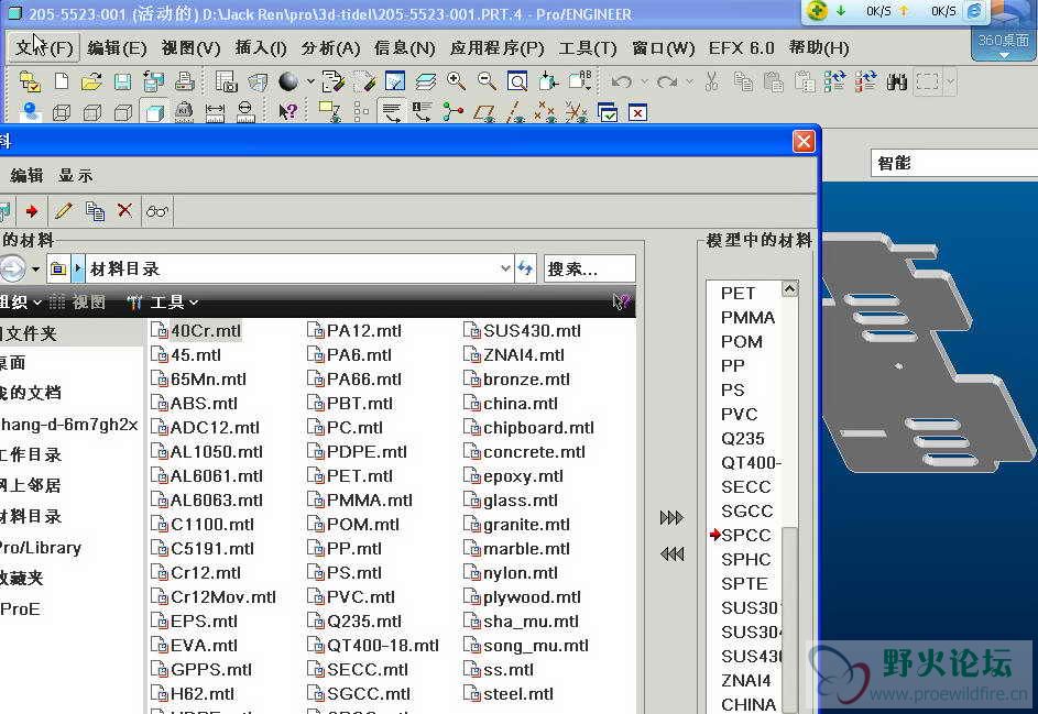

一般在零件模板中加载多种你常用的材料:
在建模造型后再指定某种你需要的材料:
然后,在你表格的重量单元格中输入质量参数就ok
