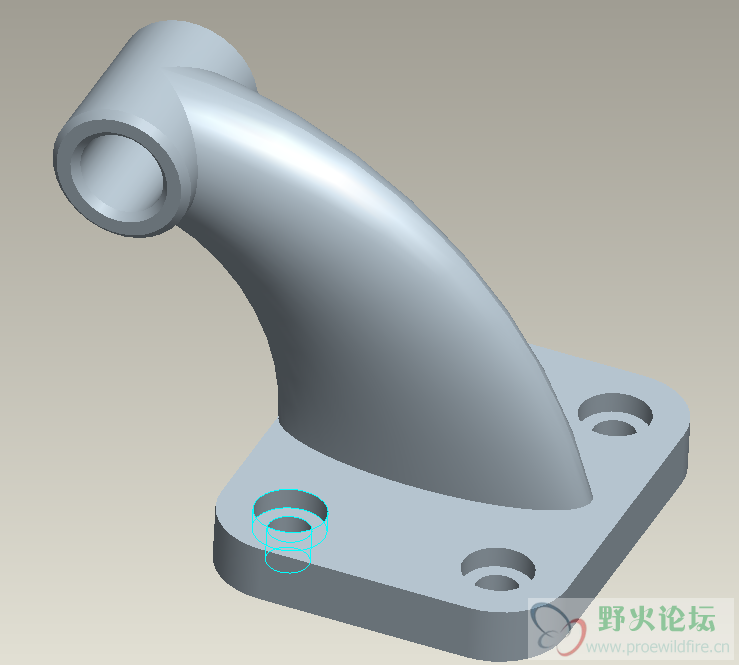

发表于 2011-12-31 10:02 | 显示全部楼层
5.0做的

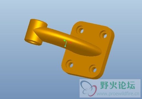

发表于 2012-1-2 14:17 | 显示全部楼层
中间那个脖子怎么画啊?那位解说下?

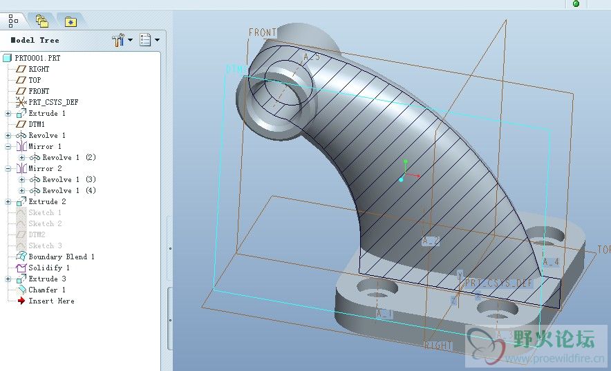

发表于 2012-1-3 11:36 | 显示全部楼层
用边界混合做的,看看是不是符合要求的
