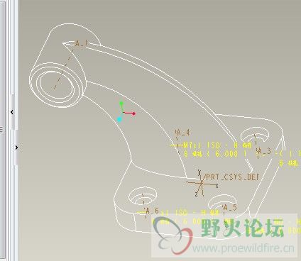

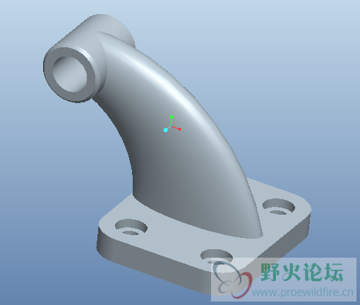

发表于 2011-12-28 14:27 | 显示全部楼层
发个不要钱的
支架.prt.rar
70.42 KB, 下载次数: 40

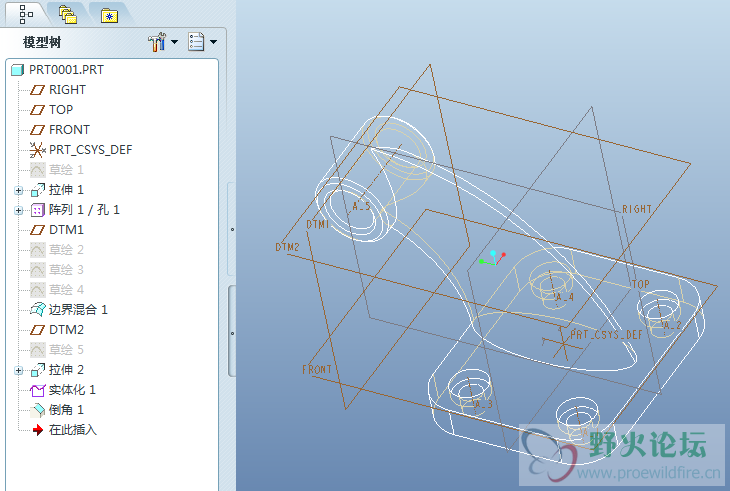

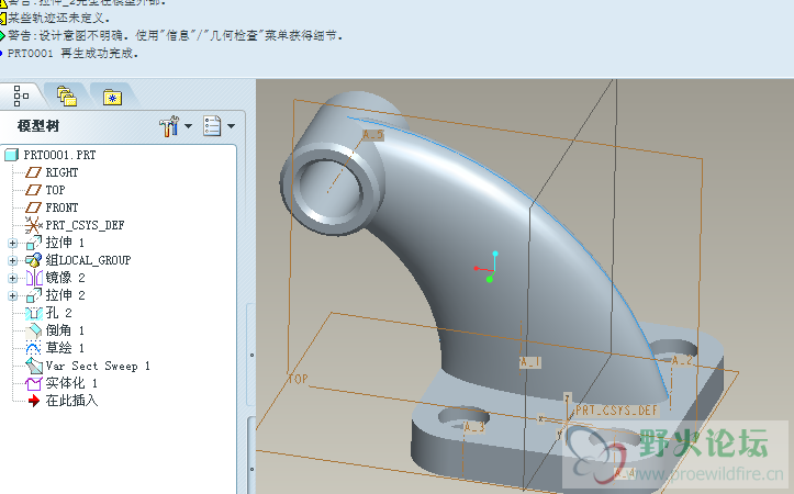

发表于 2011-12-28 15:02 | 显示全部楼层
你好是不是这样的
prt0001.prt.zip (80.64 KB, 下载次数: 21)
[ 本帖最后由 林岸枫 于 2011-12-28 15:06 编辑 ]
prt0001.prt.zip
80.64 KB, 下载次数: 6
507
583
发表于 2011-12-28 16:59 | 显示全部楼层
12楼的兄弟刚好切中这个图纸问题的要害!!中间原点轨迹的形状不同 估计会对脖子有影响!!

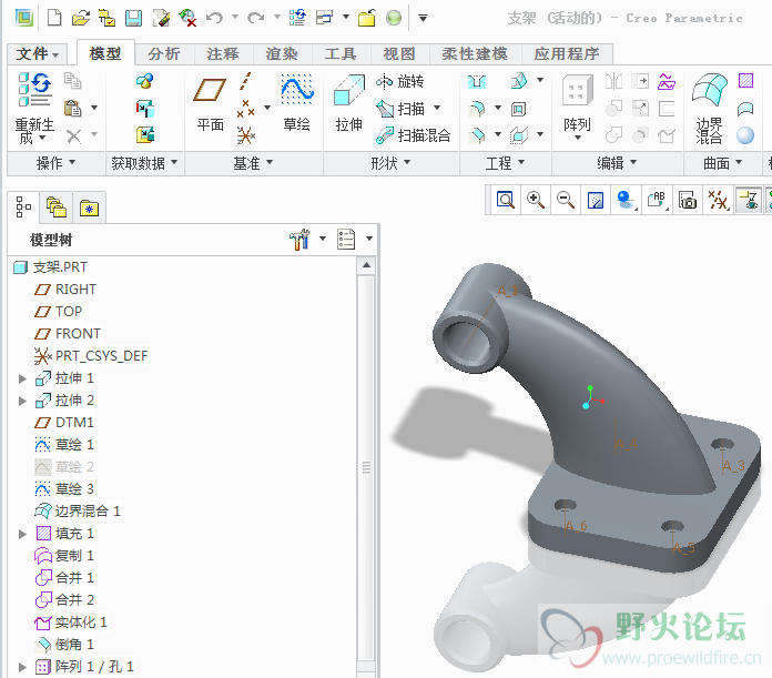

发表于 2011-12-29 14:43 | 显示全部楼层
CROE1.0的
prt0001.prt.rar
89.54 KB, 下载次数: 4

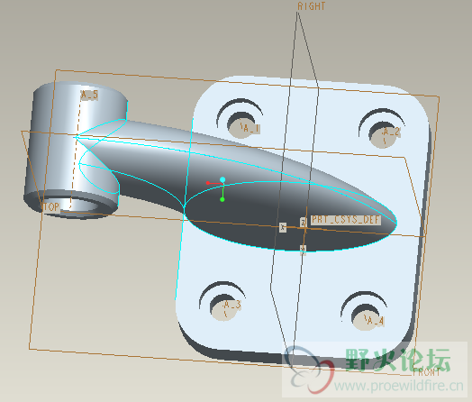

发表于 2011-12-29 15:44 | 显示全部楼层
proe4.0的
我觉得问题在于扫描用的草绘曲线,要是相切的话,一次扫描就会出现问题,在圆的下面和脖子的接缝处。
prt0001.rar
81.04 KB, 下载次数: 12

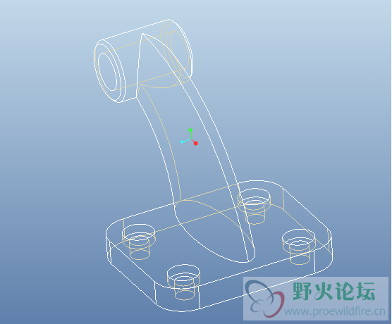

发表于 2011-12-29 17:35 | 显示全部楼层
proe4.0 画的
lj.prt.rar
97.11 KB, 下载次数: 166

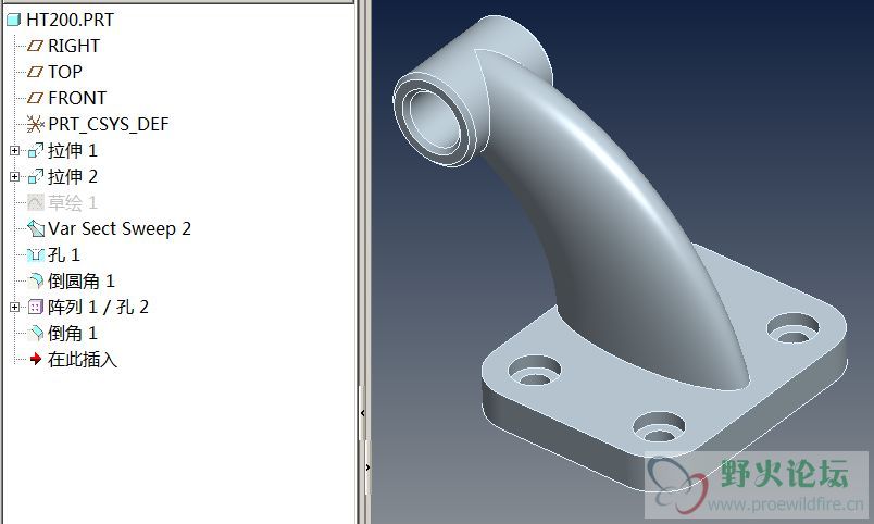

发表于 2011-12-30 11:50 | 显示全部楼层
我帮你画一个吧, 4.0版本的.
打开图记得把红色箭头拉到最下.
ht200.prt.rar
62.54 KB, 下载次数: 29
