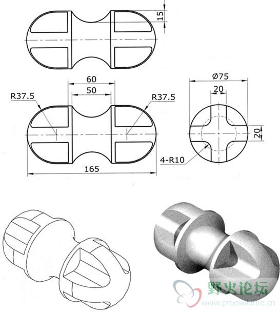

这个图形请问一下怎么画。。。谢谢各位了!最好有详细的教程或者视频,小弟感谢不尽!

另外一个贴子里不是有人画好了嘛,
 楼主| 发表于 2011-12-26 22:47 | 显示全部楼层
是画好了,但是我打不开。因为我用的是3.0的,而且我想要一个教程啦,不想一下子要了人家的成果啦

是不是这样
4.jpg 传个prt给你。不过我是5.0的。你能打开不了,

发表于 2011-12-27 07:21 | 显示全部楼层
主要是一个可变扫描,

发表于 2011-12-27 09:19 | 显示全部楼层
回复 7# jinhua127 的帖子
可否看下地下的相交处?

发表于 2011-12-27 10:50 | 显示全部楼层
回复 7# jinhua127 的帖子
能说说怎么画的不,我对可变扫面的轨迹用的不熟,想练练,谢谢了
