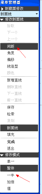

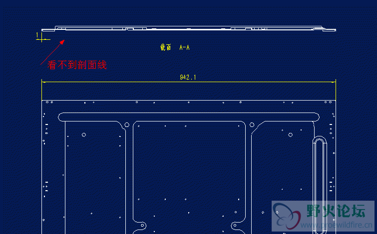

          我最近有一个钣金零件出工程图,做了剖面图后竟然没有剖面线!晕,以前一直都是点剖面线—右键—属性—间距—一半这样加密剖面线的。

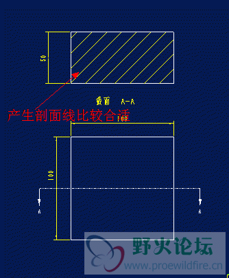

现在剖面线都没找到如何加密?产品的长宽都有1000左右,厚只有1.0,我心想PROE自动产生的剖面线可能是以零件的长宽厚比率来确定剖面线
的间距的,当比率很大时剖面线的间距便会很大。平常我们做的钣金件、塑料件壁厚都只有0.5至3mm,所以出来的剖面线都很疏,都要手动加密它。
而如果画一个100X100X50这样的零件出来的剖面线是很合适的。所以现在要出图的这个零件剖面图肯定是剖面线太疏了以至在剖面上看不到剖面线。

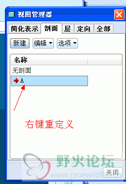

于是我便回到3D图中打开“视图管理器”,选取截面A--重定义剖面线间距一半这样加密了剖面线。

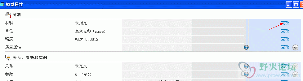

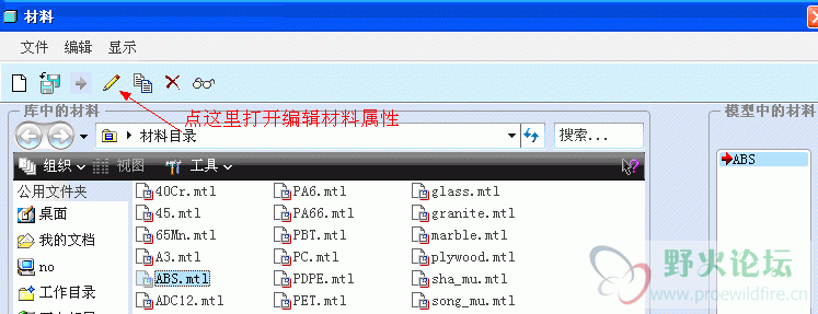

3、在config中加入以下语句template_solidpart mmns_part_solid.prt指定用作缺省的零件模板的模型,用PROE打开缺省的零件模板文件,
如D:\Proe5.0M100\templates\mmns_part_solid.prt,在文件—属性—材料更改,给模板指定一种材料。如公司产品用ABS塑料多,就指定ABS。

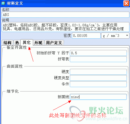

4、编辑材料文件。按下图编辑好材料文件后再保存到材料库中
PROE中,zinc.xch剖面线文件显示的是网格线,iron.xch剖面线文件显示的是斜线。网上的一些资料认为,剖面线文件的名称要与材料库里
相对的材料文件名称相同,如材料文件ABS.mtl,则对应的剖面库就要有ABS.xch文件。本人经测试,并不是这样的,只要在上图
材料定义中“剖面线”一项填上相应的剖面线文件名,即会产生对应的剖面线。因此可以把其它的塑料材质都按上图编辑,
在“剖面线”一项填上zinc,金属材质的就填上iron。

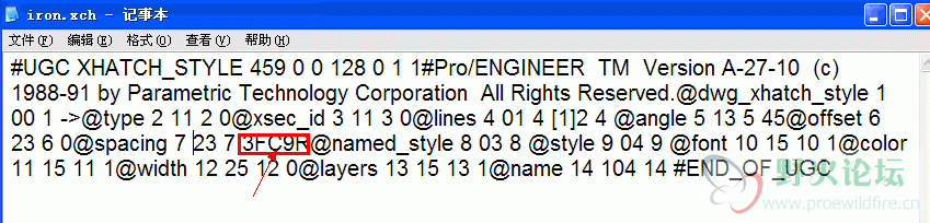

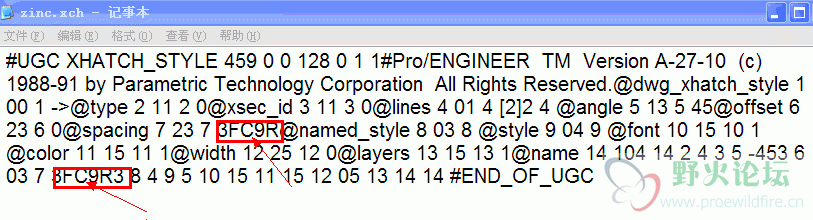

2、用记事本打开剖面线文件,如打开iron.xch把”@spacing 7 23 7 3FC9R”中的C改为A后保存。回到工程图中检索iron.xch,加载此剖面线
会发觉剖面线变密了。如改为E,则会变疏。网格线zinc.xch在“@spacing 7 23 7 3FC9R”和“@name 14 104 14 2 4 3 5 -453 6 03 7 3FC9R3”中更改字母C。
可见,此处是影响剖面线疏密的地方。
