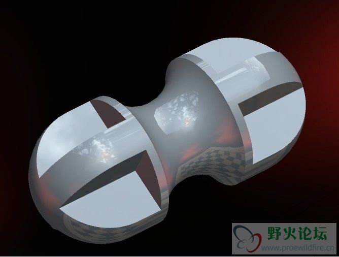

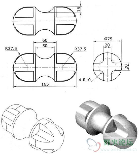

这个图形请问一下怎么画。。。谢谢各位了!最好有详细的教程或者视频,小弟感谢不尽!

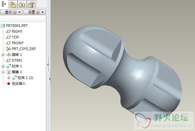

发表于 2011-12-26 17:28 | 显示全部楼层
不错的图
一个旋转+一个拉伸 +镜像

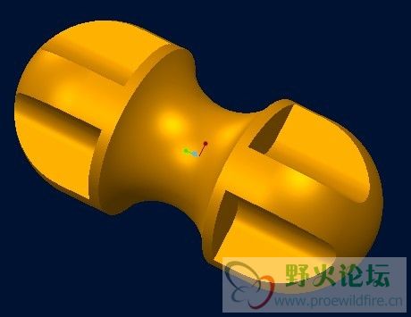

发表于 2011-12-27 23:09 | 显示全部楼层
看看这个方法可以吧?

发表于 2011-12-28 15:12 | 显示全部楼层
LSD方法不错
