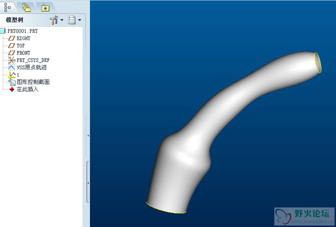

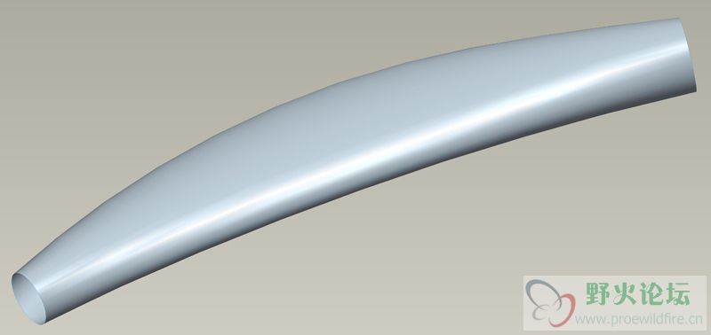

如图示,我想让此曲面是圆的,可我做出来中间成扁的了。求高手指点一下,怎么走出圆面来?

方法有很多,给你一种
其中图形是控制轮廓走向

扫描混合我会,那是按照轨迹走的,我想请高手指点的是:能不能边界混合的时候约束成圆形,就像我上传的那样的方向1的两条圆和方向2两条线做出来的曲面是圆的,可我做出来中间扁了,我也知道在中间多加几个圆做为方向1看起来就比较像圆的了,可那只是表面的障眼法。

发表于 2011-12-27 18:27 | 显示全部楼层
用一个变截面扫描就ok了。曲面延伸修剪什么的。用一个圆,不要用两个。

发表于 2012-1-19 13:43 | 显示全部楼层
用边界混合,中间再加条曲线就行了
