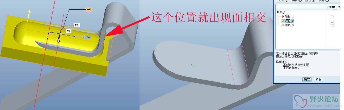

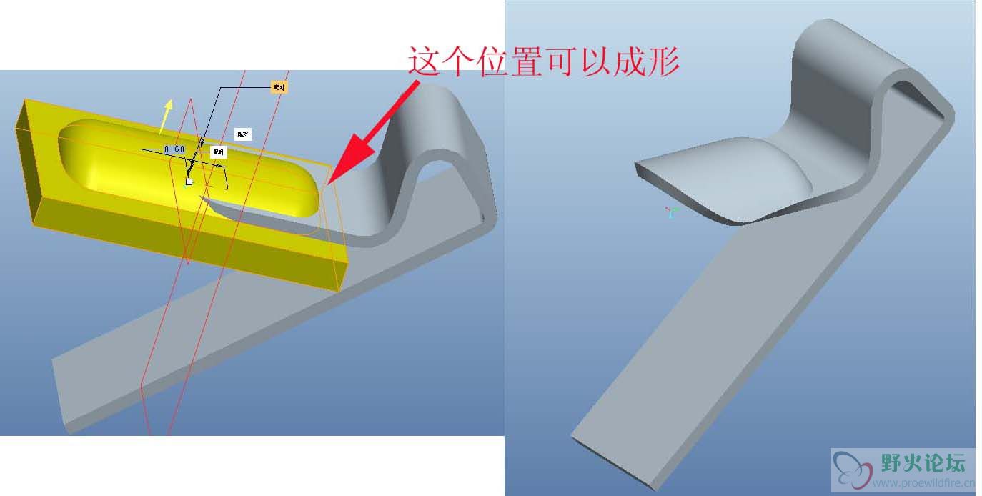

钣金成形时出现面与几何重叠.具体请看图片,哪位高手帮忙解答下,小弟先谢谢了!

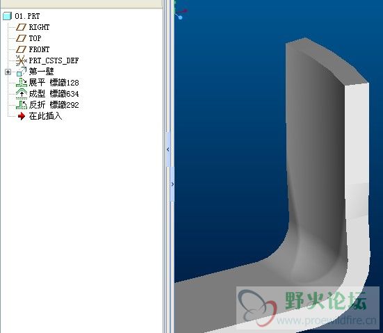

展开后用成形然后选冲孔,成形特征可以在R角处。
