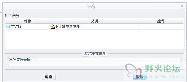

[求助] 保存时出现冲突是什么意思啊?
175
229
发表于 2011-12-25 22:47 | 显示全部楼层 |阅读模式
见下图:
220
360
发表于 2011-12-26 08:02 | 显示全部楼层
质量没有重新计算呀。

发表于 2011-12-26 11:05 | 显示全部楼层
针对楼主提出的问题主要是因为对当前模型有做了修改,保存时都会出这类似的提示
有两种解决方式
1 在保存前,先点一下刷新,再来保存,就不会有这样的冲突提示了。
2 更改配置文件,将配置方件中的值(如图)改为“YES”,以后保存就不会再出现这样的提示了
175
229
 楼主| 发表于 2011-12-26 20:55 | 显示全部楼层
按3楼朋友的方法设置了。暂时未再重复出现上述问题。谢谢了
