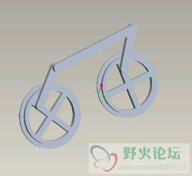

谢谢   不会仿真
 楼主| 发表于 2011-12-25 20:53 | 显示全部楼层
杆动的同时轮子也动

发表于 2011-12-27 10:49 | 显示全部楼层
这样的机构都没法动气来怎么做仿真

发表于 2011-12-27 13:20 | 显示全部楼层
看四连杆那个机构动画例子

 楼主| 发表于 2011-12-29 10:07 | 显示全部楼层
回复 4# 打工的 的帖子
我现在已经修改过了仿真也做好了   现在就是想给它添个参照  让它相对于这个参照向前走  怎么弄

发表于 2012-2-27 22:54 | 显示全部楼层
借了本教材上面没说清楚参照怎么弄。该固定的零件没固定,不知道机架怎么确定。

发表于 2012-6-14 18:24 | 显示全部楼层
直接参照组件中的基准平面就好了,只要不是参照运动件本身。
