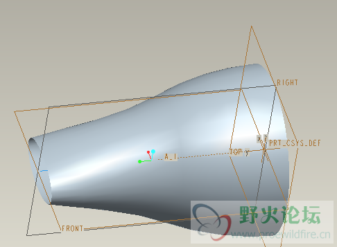

请高手指教, 如图,  用圆和椭圆混合成的前端面与旋转成的主体面之间如何实现光滑过渡连接?

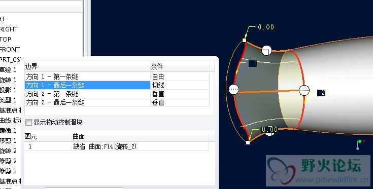

楼主可以用边界混合,链方向选择切线,这样就可以做到G1或者G2连接了

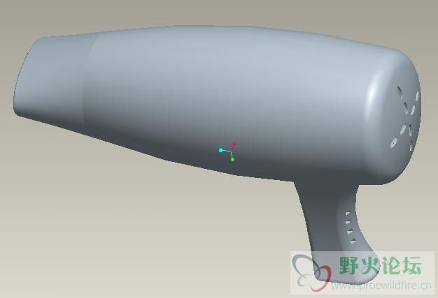

不知道是不是这样的。呵呵。

直接混合肯定是不行的,画好元和椭圆以后,用边界混合,然后控制和后面部分相切,就行了啊。
