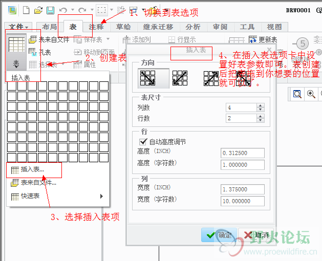

发表于 2011-12-24 22:24 | 显示全部楼层
你可以试下这个

 楼主| 发表于 2011-12-25 08:52 | 显示全部楼层
回复 2# jianweizzia 的帖子
我明白你的意思,而且CREO中好像也只能这么做(可能只是暂时没发现)。可如果表的列宽都不一样,这样岂不是很麻烦,还得一个个修改 ?个人感觉CREO这个改动不太好,以前的“按字符”和“按长度”多方便啊。

发表于 2011-12-25 21:02 | 显示全部楼层
选中每一列按2楼贴图标4的那个对话框设置宽度
