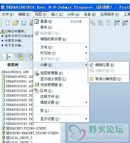

[已解决] 在视图---分解中没有 看到“偏距线” 是怎么回事,求解答
47
67
发表于 2011-12-24 11:37 | 显示全部楼层 |阅读模式
RT,

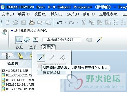

  另有在“编辑分解”对话栏中的“修饰线”如何操作
以上望各位路过的高手解答一下,谢谢!

发表于 2011-12-24 12:17 | 显示全部楼层
剖面 里面才有 偏距线把?>

发表于 2011-12-24 20:57 | 显示全部楼层
proe 爆炸视图(分解视图)制作教程
http://www.proewildfire.cn/thread-31335-1-1.html
