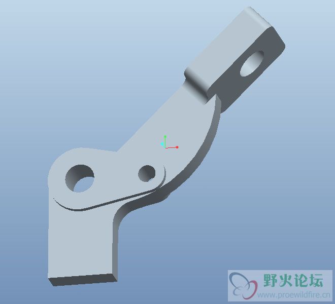

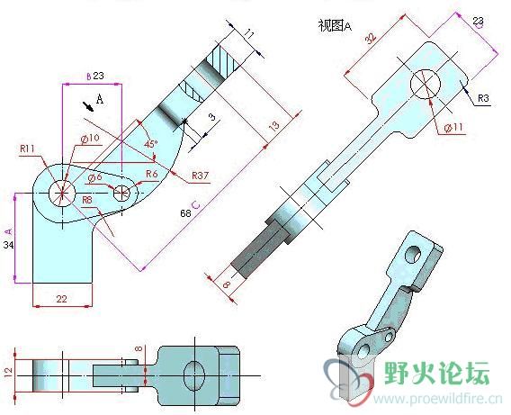

定位尺寸搞不清楚,不知道从哪里开始画,希望老鸟指点迷津啊。。。

      建议从 Ø6 和 Ø10 的中心线定位开始,由这里逐步展开你的造型操作。

缺定位尺寸。

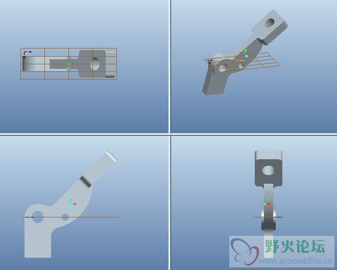

画了一下
prt0002.prt.rar
61.76 KB, 下载次数: 3

缺少45度面的定位尺寸。

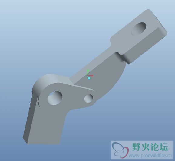

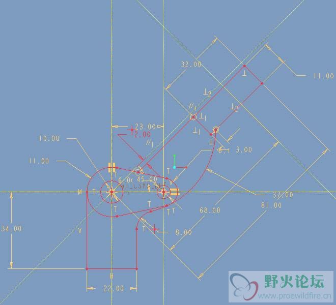

正如楼上所言,缺少45度面的定位尺寸.
我按图纸比例估摸着选了个2mm
大致练习画了一个
test.prt.rar (68.97 KB, 下载次数: 4)

给你个最简单做法,分段画,先把难的那部分用CAD画好然后按比例导入到PROE里面,剩下的简单的就用PROE画可以了

9楼的做法更复杂,建模的时候把握住模型的主要特征。从左向右,从下向上。我画的时候没感觉缺少尺寸。
