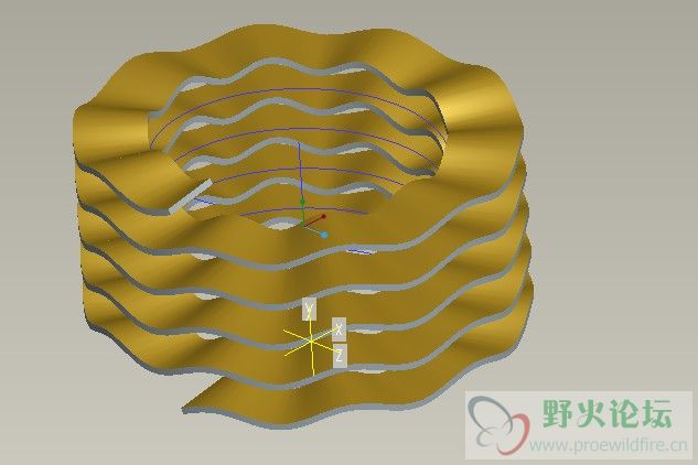

发表于 2011-12-23 15:18 | 显示全部楼层 |阅读模式
如题求教C:\Documents and Settings\Administrator\桌面\未命名.jpg

发表于 2011-12-23 16:02 | 显示全部楼层
是不是这样的?
b.prt.rar
57.8 KB, 下载次数: 57

发表于 2011-12-25 22:10 | 显示全部楼层
4.0打不开,我想应该是先画螺旋线,然后用可变截面扫描
