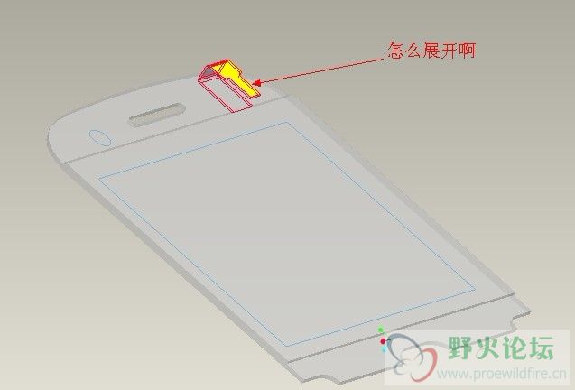

大家见笑了,水平很低,这个图这种类型的图怎么展开啊?
48
 楼主| 发表于 2011-12-23 10:17 | 显示全部楼层
最好能告诉我步骤啊!!

是用分解吗?

切换到钣金模块
直接有有这功能

回复 4# 钟汉昌 的帖子
怎么切换啊,不能直接展开吗

回复 3# bestmiles 的帖子
不用分解,直接展开啊

用分解吗?

回复 8# huoshan155 的帖子
不用分解,直接展开啊

先转换成钣金件然后再展开,致于系数就靠自己经验而定了.
