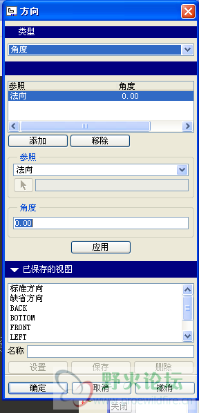

发表于 2014-1-2 20:24 | 显示全部楼层
问“钟汉昌 ”,如果我不用proe默认的等轴测图方向,请问角度如何设置呢?
我设置了很久,都没有达到等轴测图要求(因为客人或者车间需要多个视角的等抽测图纸时我就不能很客观的表达,只能在drw中任意摆几个角度应付,虽然这些不影响工作,但作为工程人员,仍摆脱不了严谨的态度,所以很诚恳的向论坛上的朋友的请教,谢谢)
