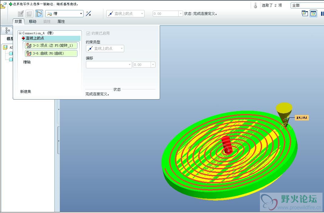

在学习做槽从动,用的是5.0软件,教程不是5.0的,设时发现图里的小锥跟平面盘不垂直呀,这个怎么改成垂直的?

发表于 2011-12-23 15:06 | 显示全部楼层
还是你这个画面,点下新建集,还锥面的底平面和圆盘平面,选对齐就可以了.
发表于 2011-12-24 14:51 | 显示全部楼层
多加一个约束就成
