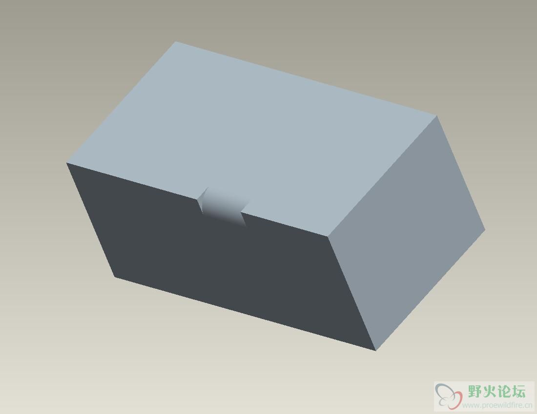

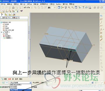

发表于 2011-12-22 21:33 | 显示全部楼层 |阅读模式
如下图附件所示,,请大侠们帮忙。。。

发表于 2011-12-22 23:19 | 显示全部楼层
简单啊 用过度到角

 楼主| 发表于 2011-12-22 23:39 | 显示全部楼层
回复 3# 1604082628 的帖子
你好  能提示下  怎么操作吗?    最好是贴个图    万分感谢

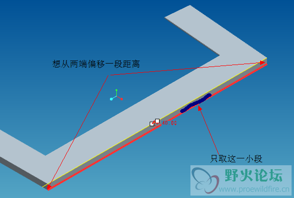

104
137
发表于 2011-12-23 16:19 | 显示全部楼层
是这个意思吗?
94
119

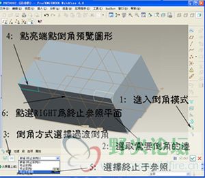

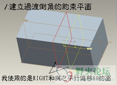

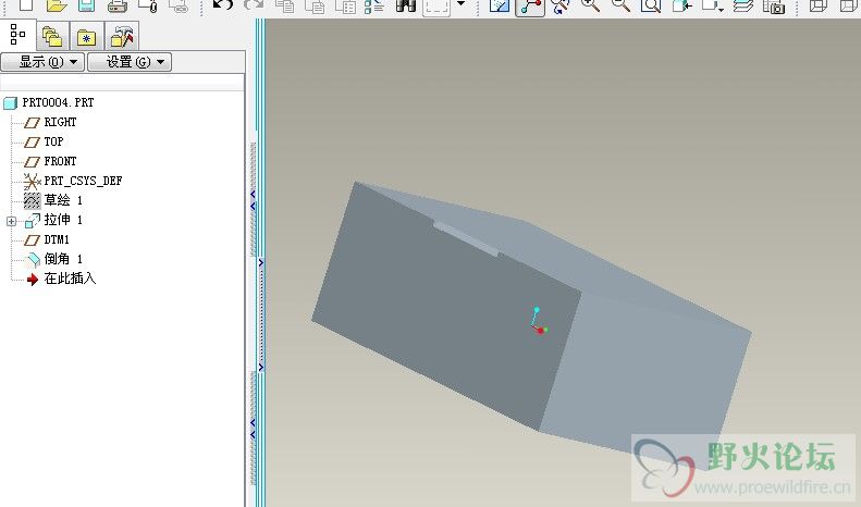

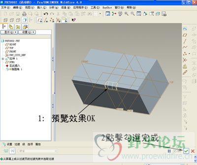

发表于 2011-12-23 22:23 | 显示全部楼层
这个是要用到过渡倒角的
完成效果如图:
具体操作如下:
1、设置终止倒角的参考平面
2、设置第一端点的约束
3、设置二端点的约束
4、完成

 楼主| 发表于 2011-12-24 08:33 | 显示全部楼层
回复 6# 上谷歌搜索百度 的帖子
兄弟 太感谢你了    圣诞快乐噢
