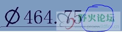

标注直径后 那个控制那个线的长短
具体的看图片
就是后面圈出来的那段

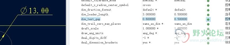

你修改绘图选项的这个参数值试试看

楼上说的选项改小点即可

回复 2# 威廉 的帖子
嗯 我找了2天了 没有找到
呵呵 谢谢你
