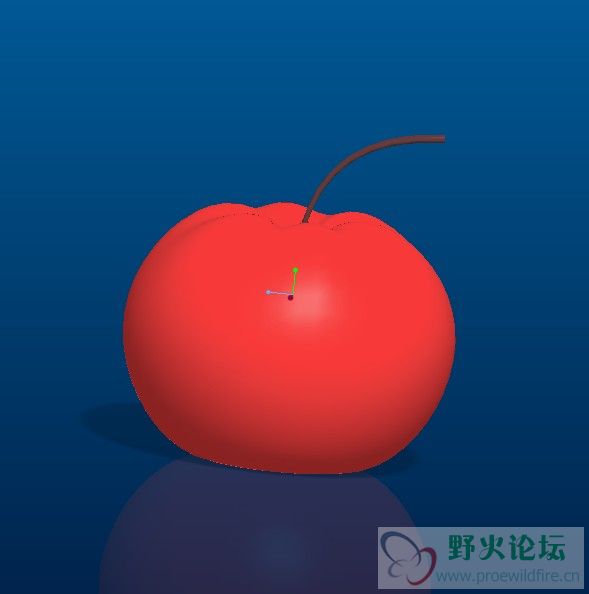

这帖子现在还有人顶啊。。看到好多人问关系式的含义,解释一下吧
sd48=0.5*sin(trajpar*360*6)+12
trajpar是【0,1】的一个定义域,trajpar*360就是一个周期,TRAJPAR*360*6就是6个周期
sin(trajpar*360*6)就是6个周期的正玄曲线,0.5*sin(trajpar*360*6)振幅为0.5的6个周期的正玄曲线,0.5*sin(trajpar*360*6)+12政府为12.5的6个周期的正玄曲线

这个苹果难的就是那个VSS的关系式,其他都是简单的

请问。
这是 CREO做出来的吗?
183
221
 楼主| 发表于 2011-12-23 14:07 | 显示全部楼层
原帖由 temeisi150 于 2011-12-22 20:58 发表
这是 CREO做出来的吗?
不是啊,用5.0做的,正观察creo呢~还没换
