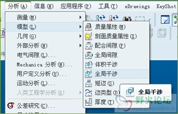

请问PROE5.0里面如果进行零件和零件干涉检查, 零件和组件的干涉检查.
以前2.0版本好象比较容易, 更新了之后搞不清楚了.
请高手指教.

发表于 2011-12-22 11:49 | 显示全部楼层
直接见图
 楼主| 发表于 2011-12-22 12:15 | 显示全部楼层
回复 2# 46430408 的帖子
全局干涉知道.但是速度慢,效率底,且看不清楚.
以前有零件和零件, 零件和组立的检查,现在怎么没有了?

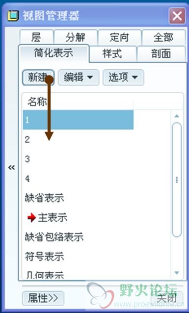

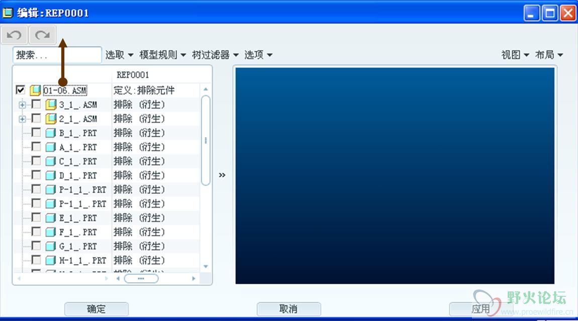

发表于 2011-12-22 17:06 | 显示全部楼层
我的解决方法是
将需要分析的零件,用视图管理器-简化表示将零件放在一个组中。再利用全局干涉进行分析。
