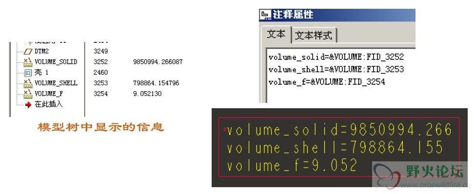

关于&<param_name>:FID_<feat_ID>格式参数化中,<param_name>是怎么得来,是自己定义的,还是系统参数名,请教大家,能给予详细答复,如是系统,麻烦能给予一些参数名,或者那里可以找到?谢谢!

      <param_name>,此括号表示里面的内容是由你确定的。
      Parameter Name的简写,即“参数名”的意思。
      你的问题,是一个属于【设置绘图参数】范畴的规则问题
      因此刻无睱详述(文字量太多),容今夜详及!

那么如何定义这个参数,是在参数中定义吗?那么简单的说像体积计算,它是如何实现的
