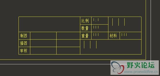

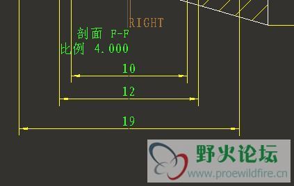

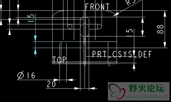

proe工程图如何自动设置尺寸线轮廓线边框线颜色和线宽--麻烦大家了,我以前一直用的是CAD,现在想学习PROE,谢谢大家
工具-选项里怎么找不到line_style_standard我看了论坛里,设置成国标就可以变黄,可惜找不到指令
我现在画出来的尺寸线为白的,轮廓线也是为白的,边框也是白的,
我看了论坛的很多资料,看了尺寸线为黄色,剖面线也是黄色,我这里都是白的,
如何让尺寸线,剖面线,中心线自动设置成黄色
如何设置,选项里也没找到,命令是什么来的,
还有个问题:
我看到你们
pen 1 thickness 0.05 cm
pen 2 thickness 0.02 cm
pen 3 thickness 0.02 cm
pen 4 thickness 0.02 cm
pen 5 thickness 0.05 cm
pen 6 thickness 0.02 cm
pen 7 thickness 0.02 cm
pen 8 thickness 0.02 cm
这些是在那里找个弄的,我找了半天没找到,也不清楚如何让白色选笔1
看下下图-别人的图是这样的
