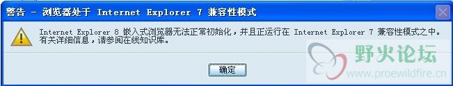

[求助] ,int运行proe5.0,弹出浏览器处于internet explorer 7兼容性模式
发表于 2011-12-21 23:25 | 显示全部楼层 |阅读模式
有人提过解决方案:
在设置文件config.pro里或在工具/选项里加一句:
web_browser_homepage about:blank
但这只是把proe内嵌浏览器的主页改了而已,没用,在绝望之余,看到‘野火’大大的灌水贴————不要什么乱七八糟的那个什么(原谅我忘记贴子名字了)。就是把proe内置浏览器屏蔽掉。
但是每次进proe还是会弹出‘警告’!求原因及解决方案!
还有我的proe4.0和5.0 不知道是安装的时候有什么问题,还是有什么设置没勾选。总感觉在选取图元特征(或线、点、面)的时候‘笨笨的’,
不是选不上,就是感觉要点好几下。本来点中整个待选图元,单击鼠标右键可以切换整个待选图元特征,我的这个就不行。就算点中也要点好
几次。我无语了,乍就跟我一个德性呢!

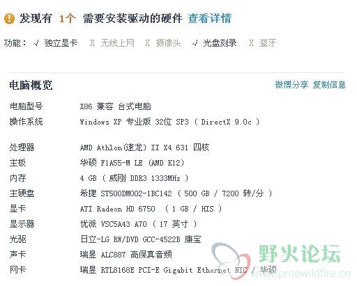

 楼主| 发表于 2011-12-26 22:47 | 显示全部楼层
救教野火老大的
我贴一下我的电脑配置

回复 8# 野火 的帖子
老大,下你说的那个驱动要作详细配置,这个有太专业化吧!咱是业余人员这个不懂
注意:此纯驱动版需要和控制中心配合才能对显卡的各种显示设置做详细配置。
还是谢谢老大如此为小弟尽心尽力!
发表于 2011-12-30 19:37 | 显示全部楼层
无需配置,安装就行了
