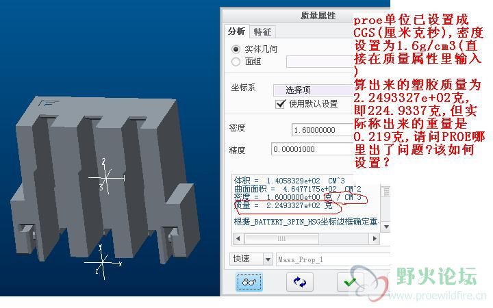

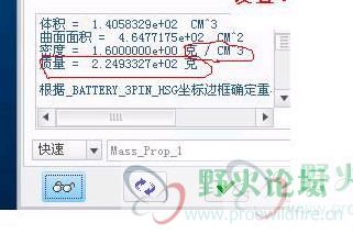

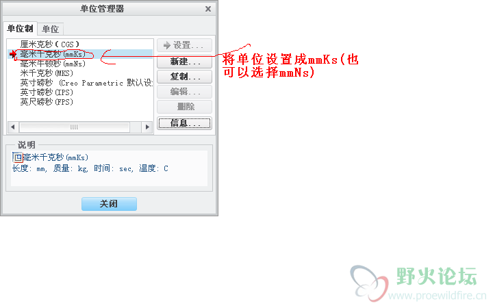

我在PROE中零件单位已设置成CGS(厘米克秒),密度设置为1.6克/立方厘米 ,但算出来的重量跟实际不符,请各位指教
发表于 2011-12-21 19:12 | 显示全部楼层
你的3D产品单位是Kg吧??
发表于 2011-12-21 19:15 | 显示全部楼层
按你的3D图产品体积1.4058 e+2 CM~3  来计算的话 肯定不止0.219g,那么只能解释为你3D图单位不对
发表于 2011-12-21 21:53 | 显示全部楼层
是这样的1克等于1.0E+3为1克。如果是1.0E+2表示为10的2次方为负数就要移动2个小数。就为0.01克。你可以这样换算。1.0E+9为1吨。就是10的6次方。,反正E+3是中心重量为1克。。我用的是水密度模拟计算

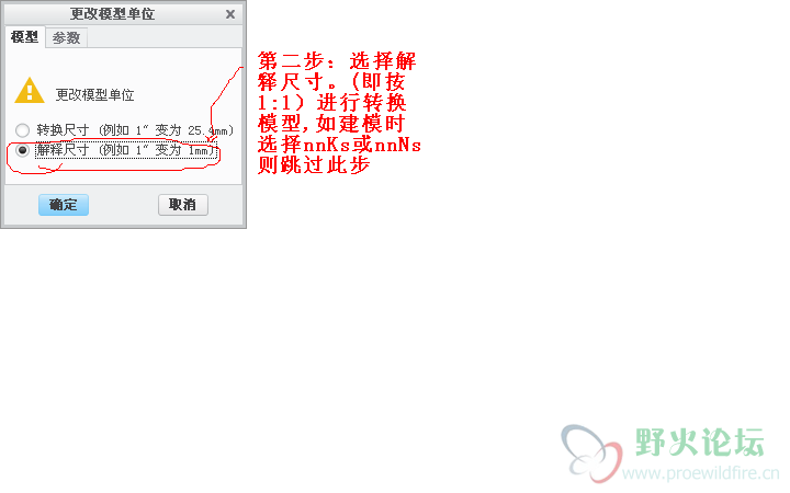

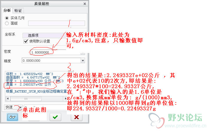

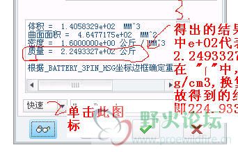

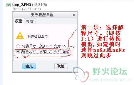

 楼主| 发表于 2011-12-23 19:20 | 显示全部楼层
原帖由 hjkreqw 于 2011-12-21 22:06 发表
回答正确麻烦给回复个
谢谢各位,我再研究了一下,结论如下:
1. 第一步(step1), 将PROE单位设置成mmKs, mmNs, 一般在建模时选择nnKs
2. 第二步(step2):将单位按1:1转换,如果是其它单位,如CGS,  MKS需执行第一、二步操作
3. 第三步(step3): 打开质量属性对话框, 输入材料密度1.6 数据,单击"眼睛"图标 计算结果
                               密度单位是g/cm3, 1立方厘米=1000立方毫米, 故计算的结果需除以1000
                                才能得到g的单位,
以上设置是以nnKs为例说明的, 供参考

发表于 2011-12-26 12:46 | 显示全部楼层
回复 6# great-deng 的帖子
从你的转换来看,应该说单位变换要认真考虑:
你认为的1:1指的是什么呢?二种单位的模型大小是一样大小吗?
应该说,你输入的密度有问题:
1.6g/cm3
但你的模型长度单位是mm,
上述二个数值一样,但单位不相同,
输入的密度值应该是1.6e-3g/mm3
[ 本帖最后由 jackren66666 于 2011-12-26 13:00 编辑 ]

发表于 2011-12-27 16:15 | 显示全部楼层
产品体积是1.40583*10²cm²,也就是140.583cm²,看看清楚
140.583*1.6=224.9328有什么问题啊?
我估计你输入的单位是cm,自己测量画图用的是mm。
