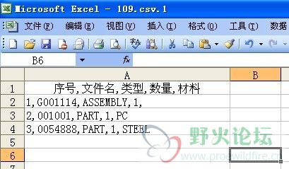

发表于 2011-12-21 16:53 | 显示全部楼层 |阅读模式
禾t.jpg 我的bom转到exele的表格,为什么全是一行一行的,怎么不是分开的单元格
47499
发表于 2011-12-21 20:12 | 显示全部楼层
execel 打开的时候有选择用逗号分隔的选项的,我没装,没法给你截图,你自己找找
299
388
发表于 2011-12-21 20:43 | 显示全部楼层
在WINDORS界面上以EXEL方式打开上述CSV文件,使用下拉菜单“数据”中的“分列”命令,将数据分列排布(注意:先全部选择表格中的数据内容,再选“分列”命令,出现对话框后点选“逗号分隔”按钮,选“下一步”,后点选“逗号”按钮,预览无问题后选“完成”,之后调整表格并按EXEL格式保存);
