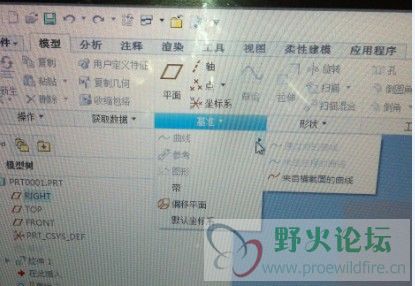

5.0的时候  在草绘模式下还能插入曲线(从方程),在creo里怎么没有了!!

 楼主| 发表于 2011-12-24 17:16 | 显示全部楼层

在creo 里选项是灰的!
