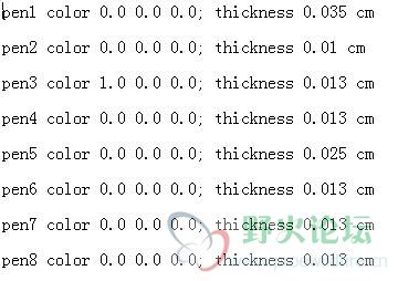

看了论坛里的有关这8种笔的帖子,搞混了,它们的数值为什么不一样那。。。请教高手,谢谢
table.pnt里的是
pen1 color 0.0 0.0 0.0; thickness 0.035 cm
pen2 color 0.0 0.0 0.0; thickness 0.01 cm
pen3 color 1.0 0.0 0.0; thickness 0.013 cm
pen4 color 0.0 0.0 0.0; thickness 0.013 cm
pen5 color 0.0 0.0 0.0; thickness 0.025 cm
pen6 color 0.0 0.0 0.0; thickness 0.013 cm
pen7 color 0.0 0.0 0.0; thickness 0.013 cm
pen8 color 0.0 0.0 0.0; thickness 0.013 cm
而配置文件config里的是1~16,
这是为什么????????????????

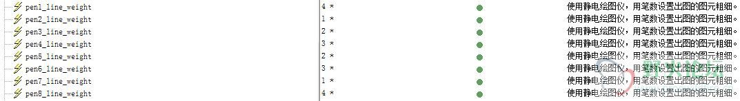

color 0.0 0.0 0.0表示的是线形的颜色, thickness 0.035是线条的粗细。
这些是table.pnt配置文件中设置的,同时须在config.pro配置文件中设定了。
而下面的是在config.pro配置文件中设置的,而且颜色是默认的,不能像在table.pnt配置文件中加以更改。
use_8_plotter_pens yes
pen1_line_weight 4
pen2_line_weight 1
pen3_line_weight 1
pen4_line_weight 1
pen5_line_weight 4
pen6_line_weight 1
pen7_line_weight 1
在使用中是二者选其一。

发表于 2011-12-26 15:27 | 显示全部楼层
回复 4# xfh229 的帖子
以tabel.pnt文件为准
