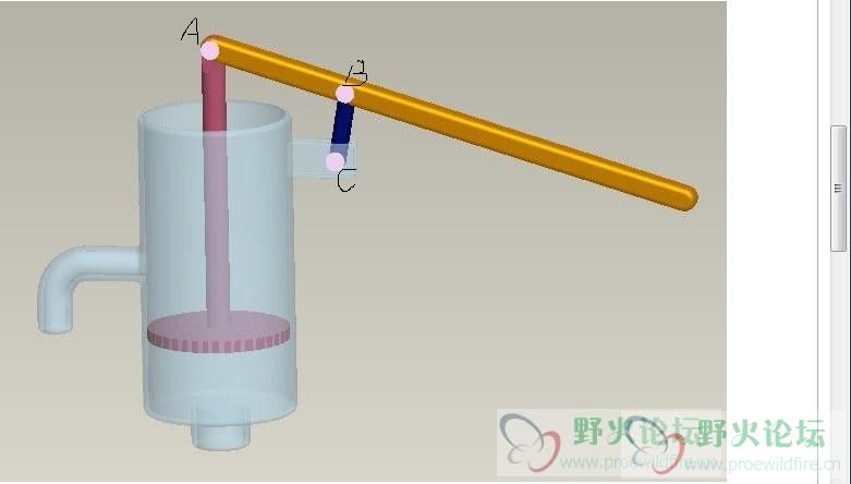

发表于 2011-12-21 14:28 | 显示全部楼层 |阅读模式
采用滑块连接和销钉连接就可以了。,大家分享一下,可惜附件太大传不上来。

发表于 2011-12-21 16:58 | 显示全部楼层
我有点疑惑
abc三点   要想这个抽水动作实现a点运动轨迹为上下
通过bc两个活动的点 能完全的保证a点的运动轨迹为上下吗?

发表于 2011-12-21 17:07 | 显示全部楼层
原帖由 bestmiles 于 2011-12-21 16:58 发表
我有点疑惑
求解答118970
我觉得没发用

发表于 2011-12-21 18:16 | 显示全部楼层
现实中的就是这样的, 只是里面有个橡胶垫。

发表于 2011-12-22 12:03 | 显示全部楼层
小时候用过,C点在固定死的,楼主搞错了吧

回复 3# bestmiles 的帖子
可以,他这个我觉得他的动力是从圆柱哪里传递的吧

发表于 2011-12-22 23:57 | 显示全部楼层
我也觉得    C点固定才能动
只可惜  机械原理的东西都还给老师了
发表于 2011-12-23 14:30 | 显示全部楼层
小时候见到的C虽然是固定点但是也需要可以活动的
发表于 2011-12-23 18:12 | 显示全部楼层
C点应该是可以动的吧……
