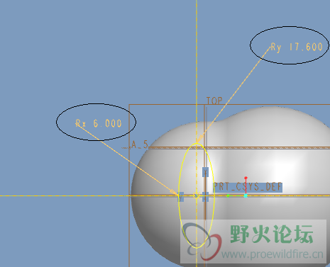

下面椭圆里的尺寸是如何标的求教谢谢
159
264
 楼主| 发表于 2011-12-21 13:45 | 显示全部楼层
忘了加附件了
159
264
 楼主| 发表于 2011-12-21 13:46 | 显示全部楼层
就是Rx Ry

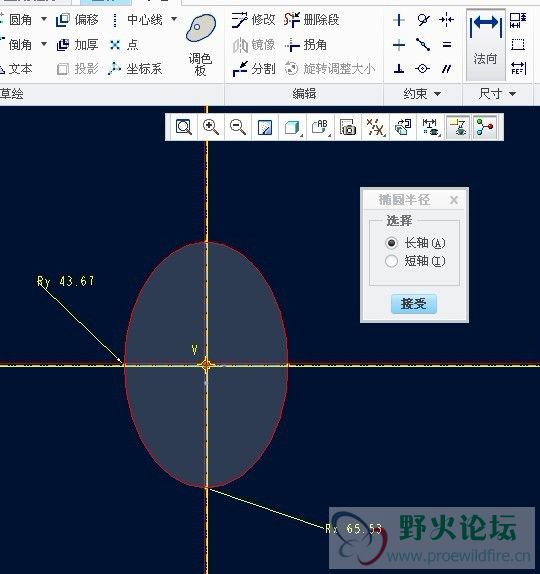

发表于 2011-12-21 15:05 | 显示全部楼层
在草绘里,直接点标注,
就会出现选择框,
长轴与短轴
你按要求选择就行了,
709
100
1111
发表于 2011-12-21 15:06 | 显示全部楼层
要选中椭圆的边

 楼主| 发表于 2011-12-21 16:03 | 显示全部楼层
我用的是5.0的标注里怎么没看到啊
159
264
 楼主| 发表于 2011-12-21 16:04 | 显示全部楼层
看到了刚没找到谢谢
