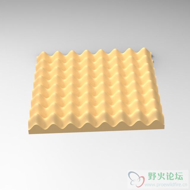

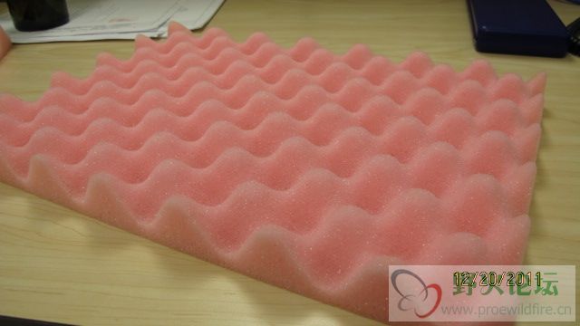

如图所示的波浪海绵该怎么画啊,望高手教两招,万谢
波浪海绵
波浪海绵

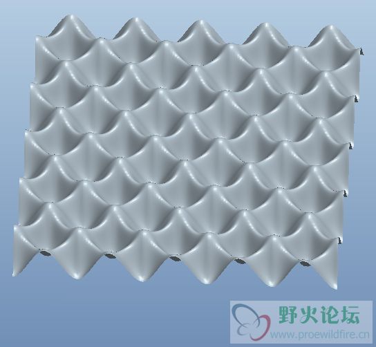

发表于 2011-12-21 18:26 | 显示全部楼层
二楼的回答多少与一楼图片有些差别哦。
试做了一下,感觉不对,就不上prt了。求大神赐图。

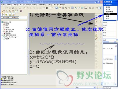

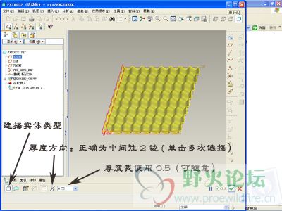

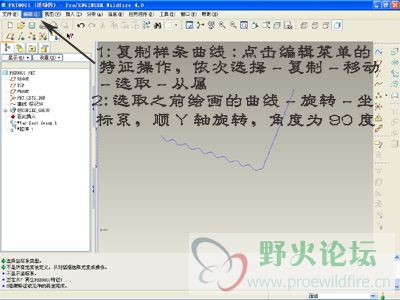

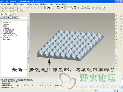

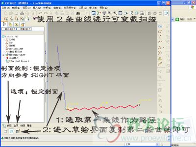

发表于 2011-12-21 22:31 | 显示全部楼层
这个貌似要用方程曲线的吧。。。我今天试了下希望对你有帮助:
完成效果图:
1:绘制方程式样条曲线
2:复制曲线
3:可变截剖面
4:拉伸底部
dan_ge.prt.rar
41.84 KB, 下载次数: 177
yun0336wu + 1 热心助人

发表于 2011-12-26 16:19 | 显示全部楼层
5号这个是用曲线做出来的很不错,很贴近实际的操作思路
