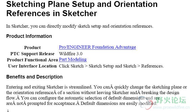

发表于 2008-7-1 15:42 | 显示全部楼层 |阅读模式
悬赏5金钱已解决
我用3.0做拉伸特征的草绘时,当我选定一个基准面后,平时它应该在右上角弹出一个提示选择参照面,确定草绘之类的菜单,但我做时现在没有了,有点麻烦,只能用鼠标中键来确定

config.pro设置错误。打开你的工程目录,用我现在用的config.pro配置文件代替你原来的。要注意的是我所有PROE都安装在D盘,如果不是安装在D盘就要相应改一下。用记事本打开config.pro,直接修改为你的安装盘路经。如果还是不行再看看你的工程目录下是否有后辍为win文档,如果有就先移开它。

发表于 2008-7-1 15:51 | 显示全部楼层
3.0改进了这一项,无需要参考基准则自动进入绘图模式的
如果你需要修改方向,在草绘下现进入草绘设置修改参考平面方向。

 楼主| 发表于 2008-7-1 15:56 | 显示全部楼层
以前不是的,肯定是我不知道搞过什么,弄不见了,现在发现很多需要菜单提示的地方都没有提示,像创建新基准面时没有提示输入偏移量,我都不知道怎么创建新基准面了

发表于 2008-7-1 16:42 | 显示全部楼层
试试这个吧,双击Program Files\proeWildfire 3.0\bin\ptcsetup.bat。重新安装。很快的,几分钟就搞定了!!!

 楼主| 发表于 2008-7-1 17:15 | 显示全部楼层
原帖由 youyouyou3835 于 2008-7-1 16:44 发表
config.pro设置错误。打开你的工程目录,用我现在用的config.pro配置文件代替你原来的。要注意的是我所有PROE都安装在D盘,如果不是安装在D盘就要相应改一下。用记事本打开config.pro,直接修改为你的安装盘路经。如 ...
嗯,应该是配置问题,谢谢了!
