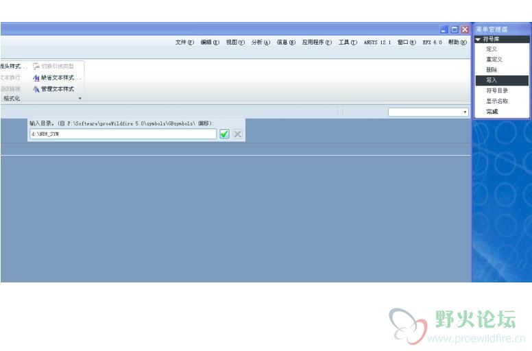

proe5.0自定义符号的菜单在哪
http://www.proewildfire.cn/thread-51494-1-1.html
写入的时候按提示输入个目录路径,默认的路径有点问题,可能无法保存成功,保存好了就是 sym  格式

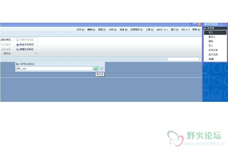

发表于 2011-12-20 21:37 | 显示全部楼层
填入新建符号的名称,如“new_sym”,然后按“对勾”

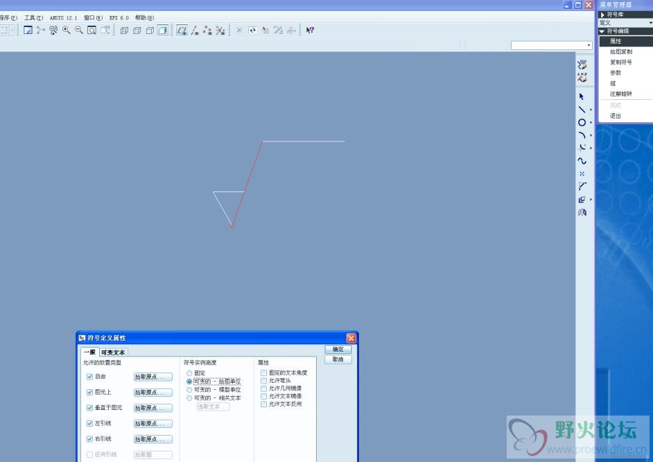

发表于 2011-12-20 21:38 | 显示全部楼层

单击右上方菜单中的“写入”,在弹出的对话框中填入本符号将要被保存的文件夹的路径,如“D:\NEW_SYM”。 5.JPG
发表于 2011-12-20 21:40 | 显示全部楼层
打开“D:\NEW_SYM”文件夹,可以看到新建的符号“new_sym.sym” 6.JPG
