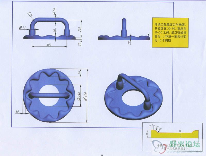

发表于 2011-12-20 11:59 | 显示全部楼层 |阅读模式
不懂关系式,请指点

发表于 2011-12-20 17:31 | 显示全部楼层
是不是这样

 楼主| 发表于 2011-12-21 08:37 | 显示全部楼层
差不多就是那个意思,怎么画出来的呀?

发表于 2011-12-21 09:08 | 显示全部楼层
用VSS插入公式:
D1=60+30*sin(trajpar*360*10)
D1=20+10*sin(trajpar*360*10)
用这两个公式控制半椭圆的两个尺寸

 楼主| 发表于 2011-12-21 10:00 | 显示全部楼层
我做出来该高的地方低了,该低的地方高了,请问应该怎么控制公式让它成为我想要的效果呢

发表于 2011-12-21 10:07 | 显示全部楼层
要注意一下你约束的尺寸

发表于 2011-12-21 10:10 | 显示全部楼层
D2=20+10*sin(trajpar*360*10)
这两个公式要同时用sin,不能一个用sin一个用cos
