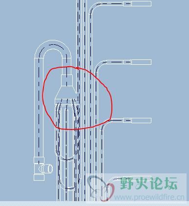

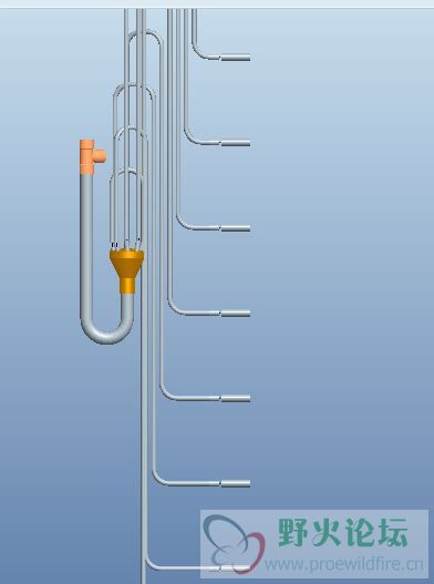

做管路 三维转二维是轮廓线显示不全 图中圈出来的轮廓线显示不出来  求高手指点

把消隐改成显示隐藏线或线框试试

是用管线画出来的还是草绘的,看图纸应该是商用机的管路

试过了 隐藏线显示太多太乱 又得一条一条删 太麻烦了 管路很多 又是管上压着管 不小心就会弄错…………

是商用机的管路,用管道命令画的……有什么好的建议没???

显示了隐藏线后,转到CAD删不需要显示的线,很快的
