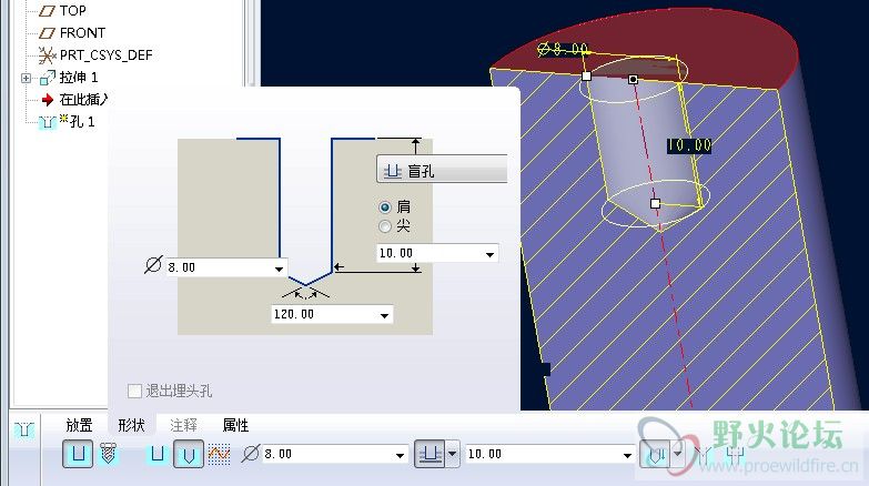

如下图所示,有一个图标是钻头120度孔特征的,钻头角度和孔直径都是可调的
[ 本帖最后由 ch3508 于 2011-12-19 20:38 编辑 ]

不会是版本的问题,我用2.0的都可自己设定各项值。只是界面和2楼的有所不同!

2楼可能是高版本的
像3.0及以下的也可以通过草绘截面做的
