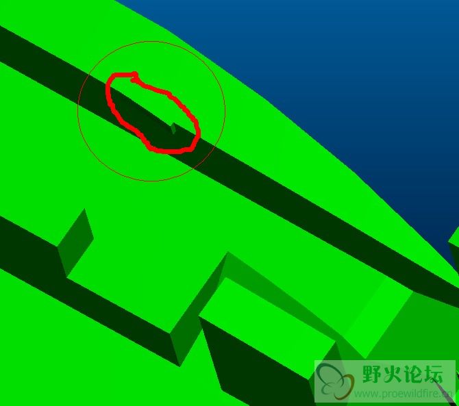

怎能把这个多余的部分切掉,我试多次失败。谢谢啦

 楼主| 发表于 2011-12-19 15:14 | 显示全部楼层
遇见错误直接suppress隐含就行。

发表于 2011-12-19 15:32 | 显示全部楼层
都看不出来你要切哪个地方!!!这模型弄成绿色真模糊!

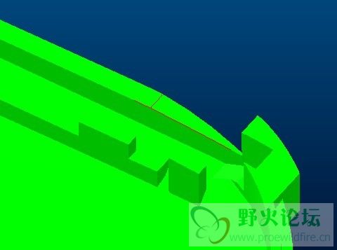

发表于 2011-12-19 16:01 | 显示全部楼层
在拉伸18后再建立一个拉伸就是多余那个小块儿上就可以了!!!

发表于 2011-12-19 16:05 | 显示全部楼层
很简单,一步搞定。。。

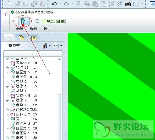

发表于 2011-12-19 16:19 | 显示全部楼层
请用替换功能,此功能破衣的一大利器,要摸透!
