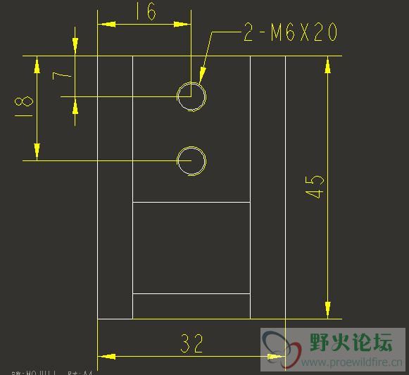

图上的“2-M6X20”是我用注释标的,
在零件的表面上打了2个M6的孔,深20,出工程图标注时该怎么操作使孔自己标注出“2-M6X20”,而不用注释标注
如果打的是M8的也相应的产生2-M8X20,各位前辈们帮帮我这菜鸟

发表于 2011-12-18 19:44 | 显示全部楼层
没你想要的设置

发表于 2011-12-19 08:17 | 显示全部楼层
回复 楼主 xfh229 的帖子
找到你软件加载的ISO.HOL文件。如果你没有配置过config.pro文件里的:
           !设置孔表文件的目录(即,打孔的标准文件)
           hole_parameter_file_path E:\RenXH\proeFile\Proe_format\hole
那你的ISO.HOL文件就加载的是你安装中的ISO.HOL。
     把你的ISO.HOL文件用记事本打开,找到CALLOUT_FORMAT,默认情况下此参数后面没有定义过。然后将此处修改成
CALLOUT_FORMAT      &Metric_size <CTRL-a>x<CTRL-b> &Thread_Depth
此处修改的是你螺纹注释的内容。标注时显示注释就和你图示的标注效果一模一样了。

发表于 2011-12-19 13:54 | 显示全部楼层
如果我画三个孔呢,五个呢也会自己显示出来吗,这个软件没你想得那么智能
回复 0 1
发表于 2011-12-19 14:53 | 显示全部楼层
孔尺寸标注
先标注孔的尺寸,在选中标注的孔尺寸,右键属性的尺寸文本中的前缀和后缀中进行更改就OK

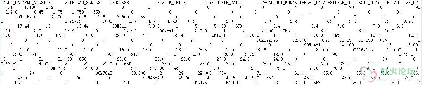

 楼主| 发表于 2011-12-20 11:30 | 显示全部楼层
打开ISO.HOL后怎么是这样的,没找到“CALLOUT_FORMAT”

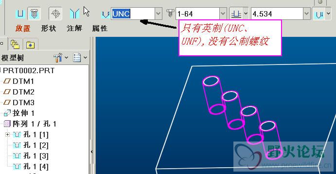

发表于 2011-12-21 14:38 | 显示全部楼层
不知道为什么我的软件中没有公制孔(ISO螺纹孔)?
是哪个参数设置错误了呢?请大侠指教。
注:我用的是公制的单位,用公制模板生成零件的
