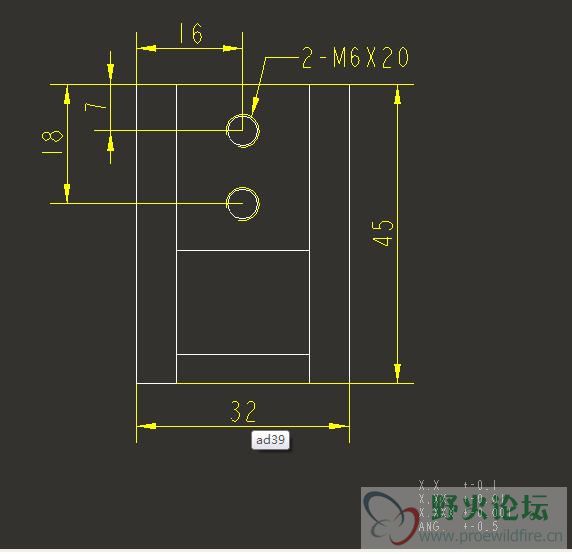

如何设置配置文件才能使上下公差的值显示在图纸上?

设置选项 tol_display yes

 楼主| 发表于 2011-12-18 20:11 | 显示全部楼层
知道了,谢谢老大
