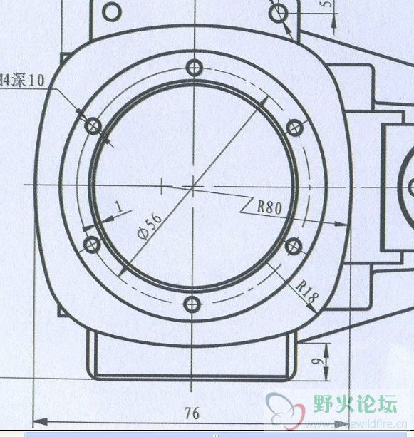

阵列图形是不规则型的,

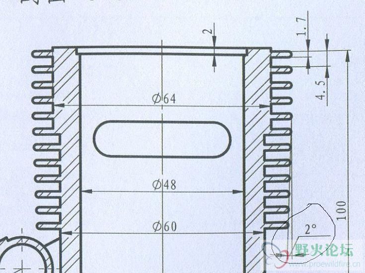

完全阵列 最后再旋转切一下就好了 干嘛费劲想那个 啊

有些时候一步到位反倒比其他方法更加累

关系吧,d13做高度驱动  if idx1<5   d13=15  else d13=18  endif

我觉得分两次阵列比较好,上部分直接用方向阵列,下部分先扫描出来再阵列切掉
