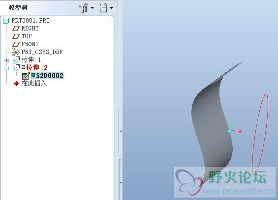

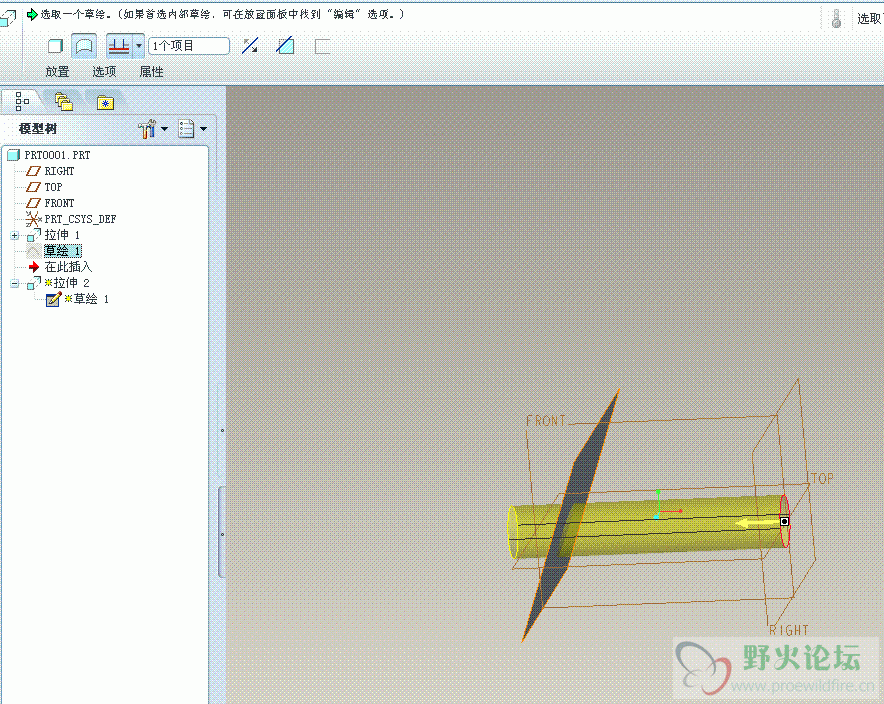

如图,将圆圈拉伸成圆柱面到指定的面,不成功,为什么?

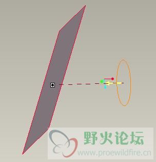

发表于 2011-12-18 07:08 | 显示全部楼层
选择 拉伸到所选曲面按钮, 如图:

 楼主| 发表于 2011-12-18 09:10 | 显示全部楼层
就是选择的拉伸到所选曲面,拉伸成实体可以,拉伸曲面不行,proe3.0
不知道为什么

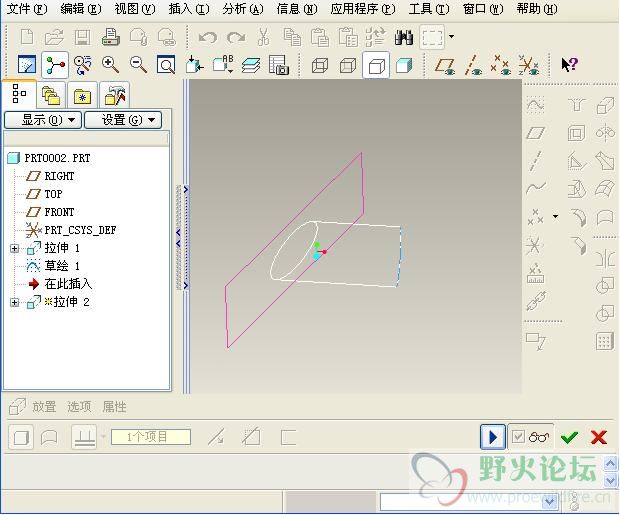

44
58
 楼主| 发表于 2011-12-18 09:21 | 显示全部楼层
拉伸成实体:
拉伸成曲面:

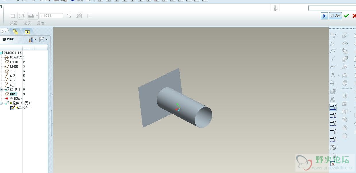

134
191

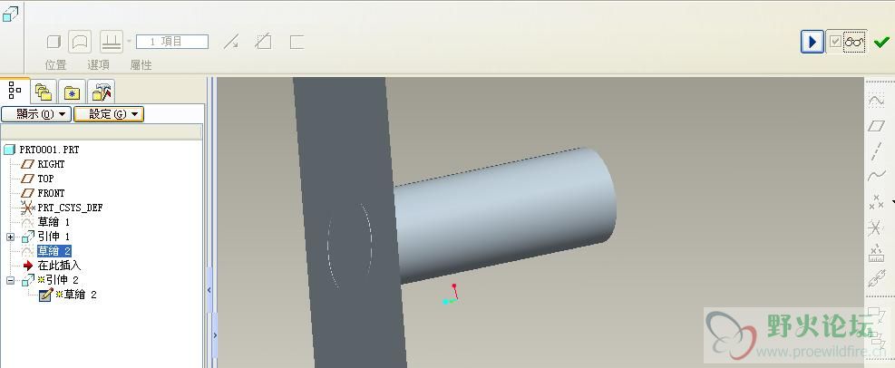

发表于 2011-12-18 10:11 | 显示全部楼层
拉伸类型里面选择最后面一个

 楼主| 发表于 2011-12-18 10:14 | 显示全部楼层
回楼上,我是选的最后一个:拉伸到曲面
130
167
发表于 2011-12-18 10:42 | 显示全部楼层
没问题啊,不是很容易么。是不是你拉伸的方向反了?

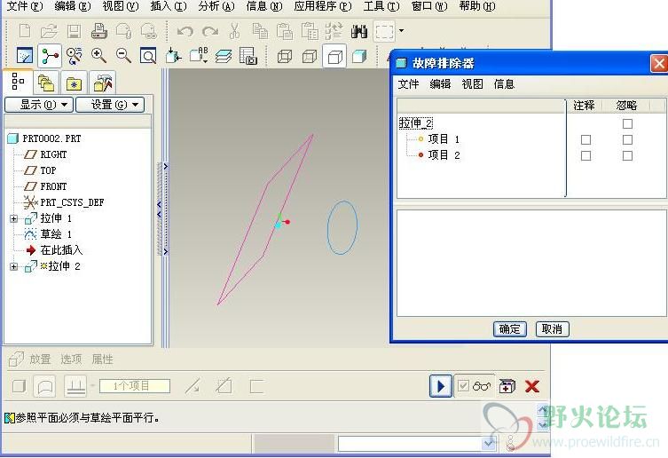

 楼主| 发表于 2011-12-18 13:03 | 显示全部楼层
我晕啊,是不是proe3.0不行啊
我的就是不行啊,“参照平面必须与草绘平面平行” ??/

 楼主| 发表于 2011-12-18 17:19 | 显示全部楼层
为什么我的就做不成呢,大家帮忙看看
下面是文件

179
206
发表于 2011-12-18 17:50 | 显示全部楼层
好像是不可以的。拉伸到平面就可以,曲面就不行。
