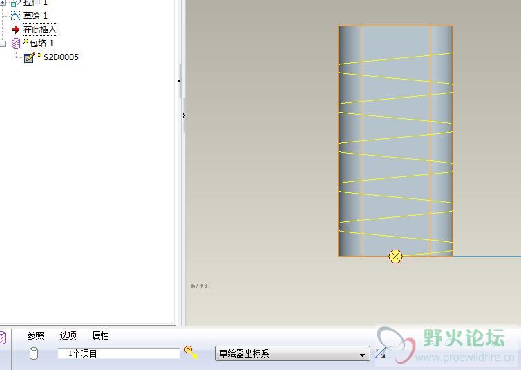

包络下有个草绘器坐标系是什么意思?
麻烦各位pore达人们解答下
发表于 2011-12-17 14:20 | 显示全部楼层
根据我自己的理解说的,对不对欢迎大家拍砖,我也是菜鸟。草绘曲线的中点与默认坐标重合时,包络时此处显示 中心,草绘曲线的一个端点与默认坐标重合或者一个端点与所要包络的实体相交时,就必须要自己在交点处建一个坐标系,否则包络无法成功,这时此处显示的就是 草绘器坐标系了。草绘曲线时候,曲线的两个端点(或1个端点)必须在要包络的实体的两个端面(或一个端面)内,否则包络不成功

 楼主| 发表于 2011-12-17 16:11 | 显示全部楼层
不是很懂啊,但还是谢谢你。。。
发表于 2011-12-17 16:38 | 显示全部楼层
简单点说,草绘的曲线只要不是曲线的中点与坐标重合的,都要自己添加一个坐标系,否则包络不成功。
你可以自己试着操作一下,你用曲线的一个端点与默认坐标重合,然后试着包络,会发现不能包络,只有在曲线端点与默认坐标重合处添加一个坐标系,才能成功包络
