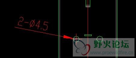

标注比如说2-Φ 5,怎么才能标呢?CAD很容易,PROE不会,请大侠们帮忙

跟CAD一样,需要修改在属性里文字前面添加2-

双击两次需要标注的圆,就标出了圆的直径,然后对着尺寸按右键,选择属性,显示,在显示的Φ@D文本前加你需要的个数。
