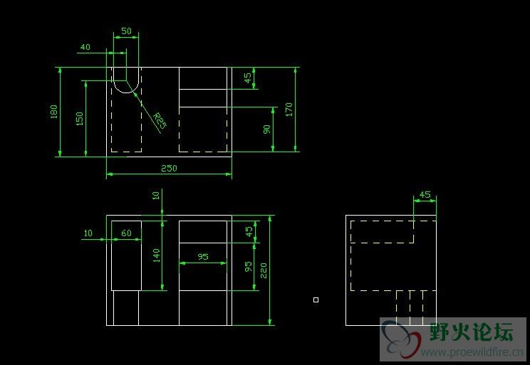

发表于 2011-12-16 14:24 | 显示全部楼层 |阅读模式
这个产品能根据图纸看出来?

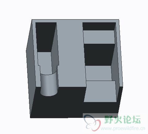

发表于 2012-8-21 17:29 | 显示全部楼层
lz左视图画的不对,当然看不明后了,那个三维图是看主、俯两个视图画出来的没有考虑左视图,如果考虑左视图的话是画不出来的
发表于 2012-8-22 22:40 | 显示全部楼层
最好是画个剖视图,这个确实不好看,而且一般最好不要再虚线上标尺寸,需要标的话尽可能剖视
