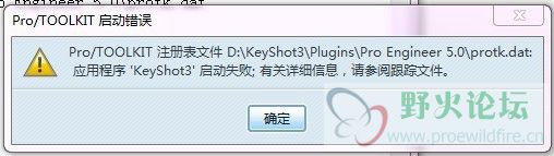

有遇到这种情况的朋友么?怎么解?

LZ 怎么KeyShot 2 for Pro/ENGINEER Wildfire 4:
       KeyShot 3 for Pro/ENGINEER Wildfire 4:
       KeyShot 2 for Pro/ENGINEER Wildfire 5:
       KeyShot 5 for Pro/ENGINEER Wildfire 5:
怎么不能下载了吗?还是链接有问题?

发表于 2011-12-20 15:11 | 显示全部楼层
嗯 无法挂载,总是提示
!%CIWelcome to Creo Elements/Pro 5.0.
! Message Dialog: Warning
!               : Pro/TOOLKIT registry file E:\works\protk.dat:
!               :  application 'KeyShot3' failed to start; see trailfile for details.
< 0 0.970000 970 0 0 896 1280 0 0 1024 13
< 0 0.957000 957 0 0 896 1280 0 0 1024 13
< 0 0.985000 985 0 0 896 1280 0 0 1024 13
!               : Pro/TOOLKIT registry file C:\Program Files\PTC\Creo Elements\Pro5.0\text\protk.dat:
754
926
发表于 2011-12-20 15:13 | 显示全部楼层
也就是
1、在proe的config.pro中指定protk.dat位置
2、把keyshot的protk.dat考入proe的text下
都不行

不挂的话,,,keyshot也支持直接打开proe的文件,,,也能直接选择装配体坐标系的方向,,和用proe导出去没啥区别,也能在keyshot里隐藏不需要的物体
keyshot3.0很好用的,,不费什么功夫就能渲出来个马马虎虎的,易用啊,顶
